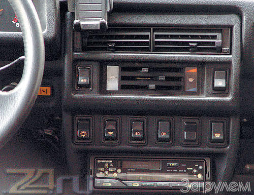

В темноте включить обогрев стекла, задний дворник или противотуманные фонари на «Ниве» не так уж просто – клавиши не светятся. И расположены они не совсем под рукой. Приходится действовать на ощупь, отвлекаясь от дороги.
А проблема решается очень просто: надо вместо родных кнопок поставить газовские. Все они с подсветкой и прекрасно встают на место штатных – достаточно спилить упоры в гнездах. Проблема одна: выключатель очистителя заднего стекла не найти. Пришлось собрать кнопку из двух. Внутреннюю часть позаимствовал от выключателя стеклоподъемника, у которого нет фиксированных положений.
Заодно Алексей поменял кнопки местами, расположив их более логично. Все, что относится к нагреву, поставил наверх. На нижнем уровне разместил выключатели наружного освещения, противотуманок, очистителя и омывателя заднего стекла, подсветки фар.
