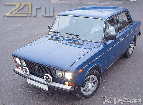

Вот она – «шестерка» как «шестерка», внешне ничем не выделяется. Разве что «самецким» глушителем и легкосплавными колесными дисками. Впрочем, и то и другое сейчас можно довольно часто увидеть даже на аппаратах с продуктовых рынков. Но если заглянуть в окно этой «синей полночи» (а стекла здесь как раз нетонированные), становится ясно: «классика»-то с секретом.

«Синяя полночь» может легко обойти на старте 2112-ю с шестнадцатиклапанным движком. Не уступает она переднеприводникам и в управляемости. Сергей утверждает, что на снегу она вовсе неподражаема, во что мы охотно верим: с такими-то переделками.
