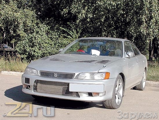

Как выяснилось, таким чудо-Mark был не с рождения. Своей мощью машина обязана целой бригаде фанатов Toyota из Хабаровска. Ее хозяин Владислав Денисов рассказывает о деталях преображения.

Итак, к марту 2003 года этап теоретизирования был пройден, и Андрей приобрел серебристый Mark. Началась работа, и рутинная, и революционная одновременно.
Не входил по месту поддон двигателя, пришлось совмещать штатную проводку с новой, перекидывать «автомат», врезая в него датчики и меняя элементы. Даже плату согласования автомата и блока управления двигателем спаяли.
Потом мы заказали с аукциона в Японии (за смешные деньги) фронтальный интеркулер от Trust, прямоточный выхлоп, буст-контроллер Greddy Profec E-01 (он подвел - не работал!), руль Blitz, спортивные амортизаторы, альтезовские 17-дюймовые литые диски и нашли почти новую резину Trampio.
На этой стадии работы (машина еще не была полностью подготовлена) Андрей отправился во Владивосток, чтобы, во-первых, протестировать автомобиль и, во-вторых, установить дополнительную электронику (топливный контроллер, нормальный буст-контроллер и устройства для снятия отсечки по давлению и скорости). Была еще одна причина: в то время во Владике намечался рейсерский сейшн. Как же можно было пропустить такое событие и не представить свое детище на всеобщее обозрение! Тем более что многие о нашей работе знали, но в воплощение ее не верил практически никто.
Поездка во Владивосток выявила все имевшиеся в машине недостатки. К тому же Андрей привез оттуда топливный компьютер (уже установленный), нулевой конусный фильтр и инжекторы.
Работа над ошибками
Первое, что сделали, - поставили 430-е инжекторы, сменили датчик скорости, подключили буст-контроллер, пробовали ставить ступицы с Tourer V. Эти манипуляции заняли весь остаток июля. Провели еще один тест, после которого наконец-таки заставили работать тахометр и внезапно переклинивший спидометр.
Близился первый этап хабаровского чемпионата по дрэг-рейсингу на Калинке, в котором мы решили непременно участвовать. Но накануне гонок буст-контроллер отказал!.. Для полноценного участия в дрэге пришлось пойти на рисковый шаг - снять шланг с актюатора, чтобы турбина выдавала сколько может. Сделав после этого несколько кругов по двору сервиса, Андрей собственной спиной ощутил значительный прирост в мощности - в кресло стало вдавливать. Но обнаружились серьезные проблемы с охлаждением.
Сражение
Поэтому в день чемпионата мы взяли с собой побольше 5-литровых бутылей с водой и полную бригаду механиков. За руль сел Андрей. Нашу команду никто всерьез не воспринимал, хотя в этот день нам могли бы позавидовать гонщики Формулы-1. Противником по заезду был выставлен Sky 2.0 Turbo 4WD. Андрей жутко переживал: Sky на старте неизбежно его обходил и необходимо было сделать его уже на дистанции. Очнулся он на финише. И не увидел Sky даже в заднее зеркало. Народ вокруг забегал, засуетился, все кричат, поздравляют. Результат - 13,1 секунды. Оппоненты притихли.
Делаем выводы, меняем колодки, передние суппорты на аристовские (от версии 4WD) и дорабатываем охлаждение. Делаем на капоте вырезы, как на Toyota Supra TRD, в бампере вырез на весь интеркулер и специальное отверстие для прямого попадания встречного потока воздуха в фильтр, все это покрываем сеткой.
На следующих заездах машина показала себя еще лучше. Даже дождливая погода была ей нипочем. Время - 12,8 секунды!"
