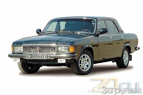

Схема проста. Предлагается взять новую или подержанную «Волгу», желательно модели 3102, с двигателем ЗМЗ-406, пригнать ее в сервисный центр фирмы, обсудить с инженерами волнующие вопросы, взвесить свои финансовые возможности и запастись терпением. Будьте уверены – через некоторое время автомобиль приобретет желаемые качества. И что для многих ценно – внешне останется таким же неприметным.
Рассмотрим максимально возможную комплектацию. В нее входят кондиционер, гидроусилитель руля ZF, электростеклоподъемники всех дверей, охранная система с центральным замком. Колеса заменены. Вместо шумных и скользких отечественных шин стоят качественные, марки Bridgestone. Проведен тюнинг двигателя. Его мощность увеличивается до 150 л.с. Проверки ради можно даже съездить помериться на моторный стенд – он подтвердит сказанное. Доработка двигателя в «СЕТ» сводится к полной переборке с дефектовкой, высокоточной обработке деталей (гильзовка блока цилиндров, доработка головки блока цилиндров с заменой комплектующих на импортные и т.п.), замене топливных шлангов и бензоцентрали. Затем мастера устанавливают новые датчики и блок системы управления, высоковольтные провода «СЕТ», фирменный запатентованный комплект ГРМ. В итоге мотор радует действительно большим пробегом, перестает бессовестно «жрать» масло и становится более экономичным.
Выхлопная система – фирменная, сетовская, с внутренним сечением 51,5 мм, бесшумная, с восьмилетним ресурсом эксплуатации. Уже сейчас в арсенале фирмы имеется каталитический нейтрализатор собственной разработки. Доступен он будет всем (осталось только убедить его установить...).
Из внешних украшений – нестандартные колеса, хромированный патрубок выхлопной да импортные фары. В головной оптике использованы элементы германской фирмы Hella и противотуманки под передним бампером. Необычная оптика потребовала от инженеров фирмы разработки нового блока для установки – его сделали из качественного пластика.
Подвеску инженеры компании дорабатывают, устанавливая амортизаторы питерской фирмы «Плаза», причем клиент может выбрать их из трех вариантов (пожестче – помягче). Возможна и серьезная модернизация тормозной системы. Спереди можно поставить итальянские тормозные диски и безасбестовые колодки. Задние тормозные механизмы аналогичны модели 3111. В перспективе – установка АБС.
