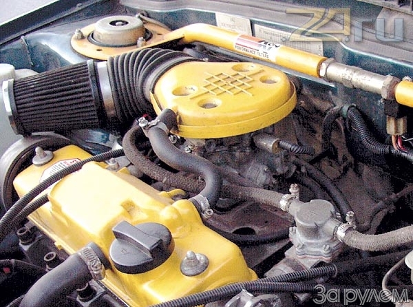

Мы проверили эффективность дозволенных допингов на пожилом «сорок первом» – заменили сайлент-блоки металлическими сферическими шарнирами (в просторечье ШС). Их установили вместо штатных верхних опор телескопических стоек, резинометаллических шарниров рычагов передней подвески, поперечной штанги и амортизаторов задней подвески. ШС закрыты чехлами и заполнены смазкой. Задние амортизаторы и патроны амортизаторных стоек – фирмы «Кони», регулируемые. Усилия установлены по верхнему пределу.
Кроме того, в передней подвеске верхние опоры стоек связаны дополнительной распоркой, шарниры штанги стабилизатора заменены шарнирами растяжки от «восьмерки», а подушки штанги стабилизатора – в Волговские. В задней подвеске поперечная штанга изготовлена из трубы, а на балку наварен усилитель, увеличивающий угловую жесткость.

С некоторыми решениями можно и поспорить. Например, замена подушек и шарниров крепления задних амортизаторов ШС вряд ли ощутимо сказывается на управляемости, а вот вибрации на кузов передаются гораздо жестче! Если уж доводить идею до логического завершения, то скорее штатные шарниры штанги стабилизатора нужно было заменить «шаэсами».
