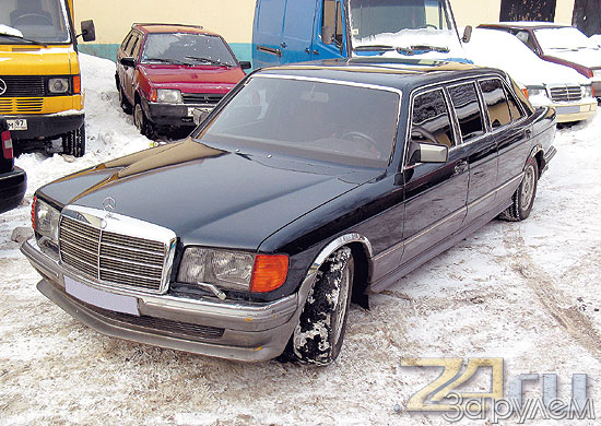

...Прошло года два, по Рублевке зачастили длиннющие «мерсы». Мише захотелось сотворить очередной лимузин из «немца», благо знакомый как раз продавал по сходной цене «пятисотый» в 126-м кузове. И вот за летний сезон Профессор вновь сваял великолепный «поезд». Вставка в 80 см зрительно несильно удлиняла автомобиль, но как он был сделан! Если на прежних донорах автор делал цельнометаллические вставки по кругу, за исключением мест остекления, то в этот раз он применил очень оригинальное решение, которое в мире лимузиностроения почти не используется. Ноу-хау! Он сделал вставку как дверь! Хотя в лимузине-оригинале эта вставка и не открывается. Здесь Миша схитрил: такая конструкция облегчила ему доступ в места, где прокладываются жгуты проводки, устанавливается оборудование. Не надо разбирать салон, просто открываешь потайную дверь – и пожалуйста, открыт доступ к тому, что необходимо осмотреть или заменить-отремонтировать. Все технические проблемы решены на должном уровне: и кардан сам удлинял, и пластиковые накладки-обвес сам изготавливал. Да и эту самую дверь-вставку варил и выколачивал самостоятельно... А потом с удовольствием выслушивал в сервисе разговоры специалистов: «Да, здорово фирмачи германские лимузины делают! Как все отлично сделано, сварные швы абсолютно не видны, усилители очень грамотно вварены. Крыша, может, все-таки на специальном штампе сделана?» Никто не верит, что машина сделана на улице, руками одного человека! Помощники, конечно, были: подержать-подать, не более.
Потом Мишаня с женой объездил на «мерсе-лимузине» полстраны. Кожа, дерево, тонированные стекла, высококачественный звук и видео, шикарный бар! Комфорт длинного автомобиля неоспорим – особенно если он сделан своими руками и для себя.
