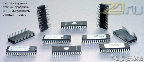

Тюнинг можно условно разделить на три уровня. Первый – легкий. Снимаем с автомобиля контроллер, на программаторе записываем в него новую программу. Так поступают с контроллерами типа «Январь» 5-й серии. На контроллере Bosch надо вскрыть крышку блока и вынуть микросхему. А вместо нее вставить другую, но с новой программой. Стоимость переделки – от 600 до 1000 руб. Так поступают как на 8-, так и на 16-клапанных двигателях без каталитического нейтрализатора и датчика кислорода.
Переделка автомобиля с нейтрализатором обойдется дороже примерно на 350–450 руб., придется менять глушитель с каталитическим нейтрализатором на обычный. Можно сэкономить лишь на выпускной трубе, выбить из нее начинку. Правда, пустой нейтрализатор будет резонировать на переходных режимах двигателя. Датчик кислорода остается в приемной трубе в роли заглушки – теперь он не работает. Заменой программы можно добиться увеличения мощности на 3–4%. Расход топлива вырастет приблизительно на 0,5–1 л, а в предельных случаях – 1,5–2 л.

Где же брать программы? Можно из Интернета. Если версия бесплатная, вероятность получить хорошую мала. Если за деньги (от 300 до 600 руб.), продавец даст гарантию. Можно найти программу в автосервисе, магазине или на рынке. Лучший вариант – автосервис, где все покажут, объяснят и установят программу с гарантией. Мы купили один контроллер для «десятки» с 16-клапанным двигателем. В магазине побоялись (не нажить бы проблем с обменом блока). Дело в том, что для возврата продавцы требуют справку из автосервиса о неисправности блока. А пойди докажи, что он неисправен, если мотор пускается?
На рынке справки не нужны. Контроллер «Январь-2112-1411020-41» под названием «спорт» (номер прошивки J5V07R61) мы купили на автомобильном рынке в Кунцеве. Продавец божился, что мотор оживет, а пуск станет легким, и заодно уменьшится расход топлива. И что вы думаете – автомобиль и впрямь поехал шустрее! Но при разгоне жутко детонировал, а расход топлива подскочил до 11 л. Чудо-блок мы вернули на рынок. Хорошо, деньги получили обратно без скандала. Словом, хотите поставить грамотную программу, обращайтесь к специалистам.
