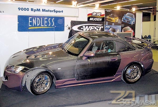

Снова возник сильный соблазн сделать машину уникальной. При строительстве автомобиля (в той же, уже знакомой фирме) создатели придерживались доктрины великого Колина Чепмена, гласящей, что главный враг ходовых качеств – большой вес. Мощный двигатель с хорошим моментом улучшает динамику и увеличивает максимальную скорость, но на управляемости сказывается в первую очередь снижение массы. Владелец же S2000 относится к активным водителям. Так что основной целью было повышение энерговооруженности машины, то есть отношение мощности к массе. Естественно, посредством карбона. Все композитные детали – производства авторитетных фирм Mugen и C-West: бамперы, боковые накладки на пороги, двери, крышка багажника, передние крылья, антикрыло и съемная крыша. Двигатель F20C почти не трогали. И правильно: кардинально в нем ничего не стоит менять – он и так близок к совершенству (о чем говорит уже четвертая победа в категории от 1,8 до 2,0 литров в ежегодном международном конкурсе «Двигатель года»). Его лишь сдобрили системами впуска и выпуска Mugen пониженного веса и новым спортивным блоком управления. По расчетам, двигатель развивает около 270 л.с. – совсем неплохо, учитывая высокую степень форсировки базового мотора, выдающего 240 л.с. при объеме 2,0 литра. Новый радиатор вдвое объемистей заводского, термостат с пониженной точкой открытия и датчиком включения вентилятора, срабатывающим при температуре 80оC (вместо стандартных 90). В сцепление поставили спортивную корзину, трехлепестковый диск и усиленный выжимной подшипник.
Поработали и с подвеской. Стандартная S2000 весьма норовиста, с ней сложно справиться... С этим решили бороться, вооружившись компонентами Mugen. Вопреки общепринятым рецептам оба новых стабилизатора поперечной устойчивости – уменьшенного диаметра. Установка же регулируемых амортизаторов с жесткими и низкими пружинами уже дань традиции. Кузов усилили тремя растяжками от Comptech. И машина преобразилась, стала послушней. Завершающий штрих – мюгеновские 17-дюймовые кованые диски и шины Dunlop.
Тормоза фирмы Endless – под стать возросшим возможностям машины. Новые тормозные диски (передние – 324 мм), колодки, рассчитанные на работу при температуре до 80оС и армированные тормозные шланги помогут легко осадить машину с любой скорости.
Интерьер доработан по тому же принципу: «чем легче – тем лучше». Здесь присутствуют «ковши» Mugen с четырехточечными ремнями безопасности Takata, отделка под карбон, а также несколько чужеродный элемент, не работающий на снижение веса, – аудиосистема Nakamichi. Как же на таком аппарате – да без музыки?
S2000 – не самый легкий объект для тюнинга. Ведь она собирается вручную на одном заводе со знаменитым суперкаром Honda NSX. Однако это обстоятельство ничуть не смутило мастеров. Долгая кропотливая работа окупилась с лихвой – «эска» принесла создателям премию на прошедшей в конце осени выставке «Спорт-Мотор-Тюнинг-2003». Да и опыт тоже важен.
