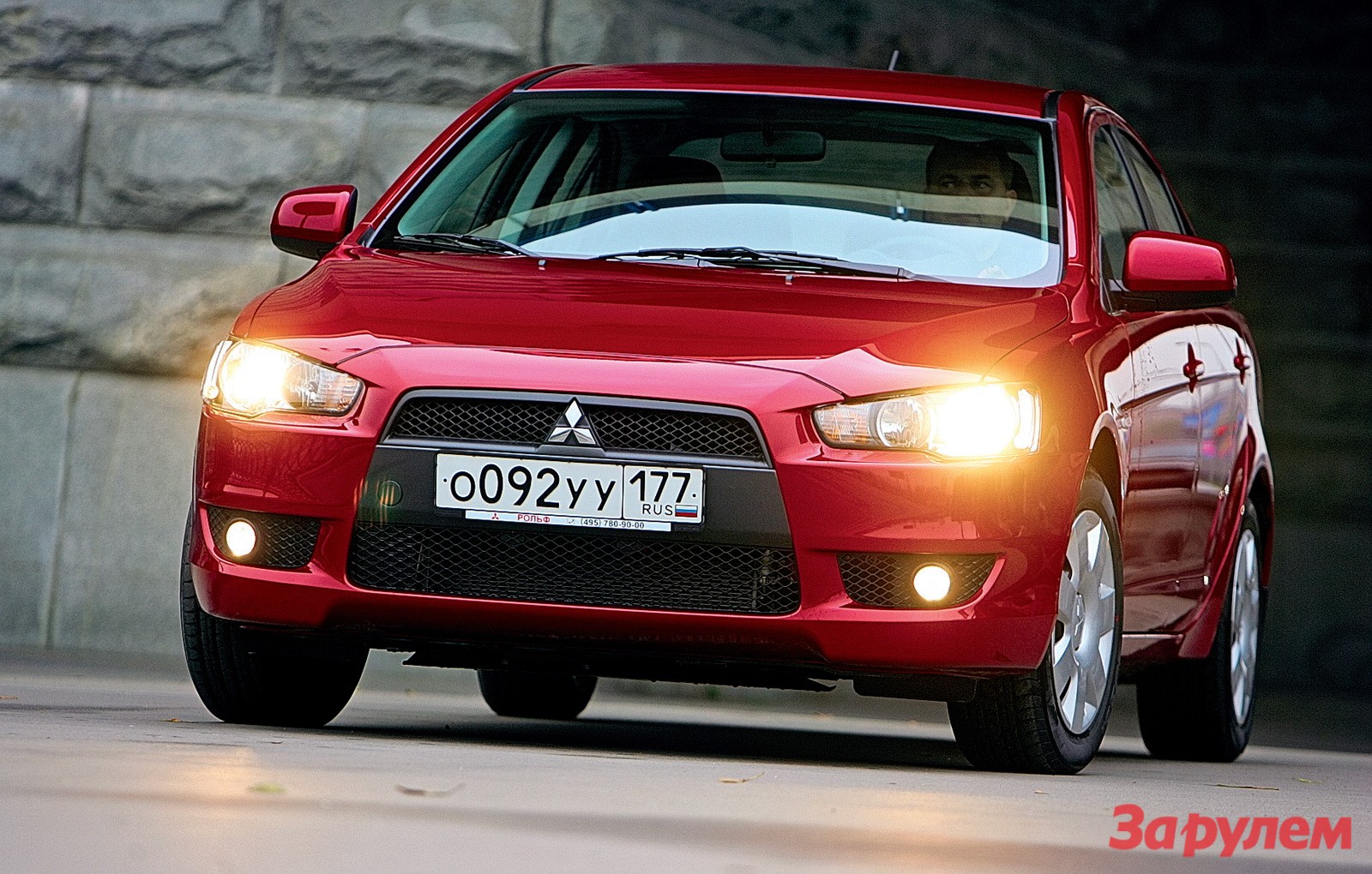

Mitsubishi Lancer: От правильного до умеренного
Три редакционных автомобиля, работающих бок о бок, почти одновременно пробежали 60 000 км. Это дало повод опубликовать подборку эксплуатационных отчетов и сделать некоторые обобщения.
Километры пробега подобны течению дней или длинному фильму, который, как и положено, прерывается на рекламу. Иногда сюжет захватывает интригой – незначительной неисправностью. Диагностика, поездка на сервис, как правило совмещенная с очередным техобслуживанием. Пока дилер выполняет гарантийные обязательства на «отлично». Посетовать можно только на то, что приходится ждать несколько дней поступления нужной детали с центрального склада и затем отправляться на сервис вновь, теперь для ее замены. Впрочем, для «Лансера» подобная ситуация – событие. В целом «Мицубиси» радует неприхотливостью, надежностью, хлопот не доставляет. Главное – не забывать залить бензин, хотя бы изредка контролировать уровень масла в двигателе да через каждые 15 000 км готовить очередную сумму на ТО и расходные материалы.

Вот и все, чем порадовал и огорчил редакционный «Мицубиси-Лансер». Скорее, конечно, порадовал: ведь он без серьезных нареканий прошел испытания холодом (ЗР, 2009, № 4), затем астраханской пылью и жарой (ЗР, 2009, № 9), в целом показав себя надежным и непривередливым. Что беспокоит? Пожалуй, лишь цены на ТО и запчасти, которые у официалов растут день ото дня. Впереди еще немало времени и зачетных километров. Надеюсь, в споре расходов и надежности перевесит последняя.
