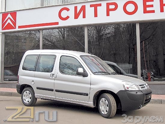

Berlingo: на выбор дороже
Berlingo появился на свет в 1997 году. Изначально автомобиль задумывался как развозной фургончик в цельнометаллическом кузове с распашными дверями багажника. Однако французы предложили и грузопассажирскую версию, со стеклами, диваном и подъемной задней дверью. Россиянам предлагались машины грузоподъемностью 600 и 800 кг. В Европе встречается легкий вариант, рассчитанный на 470 кг.
В России наиболее распространены Berlingo с двумя двигателями: 1,4 л мощностью 75 л.с. и 16-клапанник объемом 1,6 л (110 л.с.).
Коммерческие предприятия любят тот мотор, что послабее: в городе с лошадиных сил проку мало. Это простой и надежный силовой агрегат. Между тем обслуживание 1,6-литрового обходится лишь ненамного дороже. (Зато Berlingo помощнее может дать прикурить многим легковушкам.) Межсервисный пробег тот же – 15 тыс. км. Замена ремня ГРМ с роликом требуется через каждые 90 тыс. км пробега.
Существуют и модели с 1,9-литровым дизелем. Но в отличие от Европы у нас приживаются плохо. Ведь такой автомобиль дороже бензинового, а разница в цене на дизельное топливо и бензин слишком мала. Кроме того, российская солярка, известная своим качеством, способна прикончить топливную аппаратуру. Хороший ремонт ТНВД – большая редкость, а менять всю систему питания – можно остаться без штанов.
При большом желании есть вероятность найти Berlingo на электротяге. Такие трудятся в аэропортах – европейских в основном.
Конструкция передней подвески Berlingo, (McPherson) заимствована у Citroen ZX, а задней торсионной – у Peugeot 405. Работу инженеров легко оценить, если, не снижая скорости, переехать «лежачего полицейского»: пассажиров лишь немного качнет. Ресурс передних тормозных колодок очень приличный, при энергичной езде около 30 тыс. км – это больше, чем на любом другом Citroen. Тормозных дисков обычно хватает на три-четыре замены колодок. Сцепление в среднем служит 100 тыс. км. Подшипники задних рычагов придется менять через каждые 100 тыс. км пробега, сайлент-блоки – через 70 тыс. км. Оцинкованный кузов Berlingo не ржавеет даже там, где отслоилась краска. Если угораздило попасть в аварию, ни в коем случае не стоит экономить на запчастях. Неоригинальные кузовные детали есть, но кривые. Поставить их на место, выставить нормальные зазоры будет непросто. Да и заржавеют, как ни крась.
