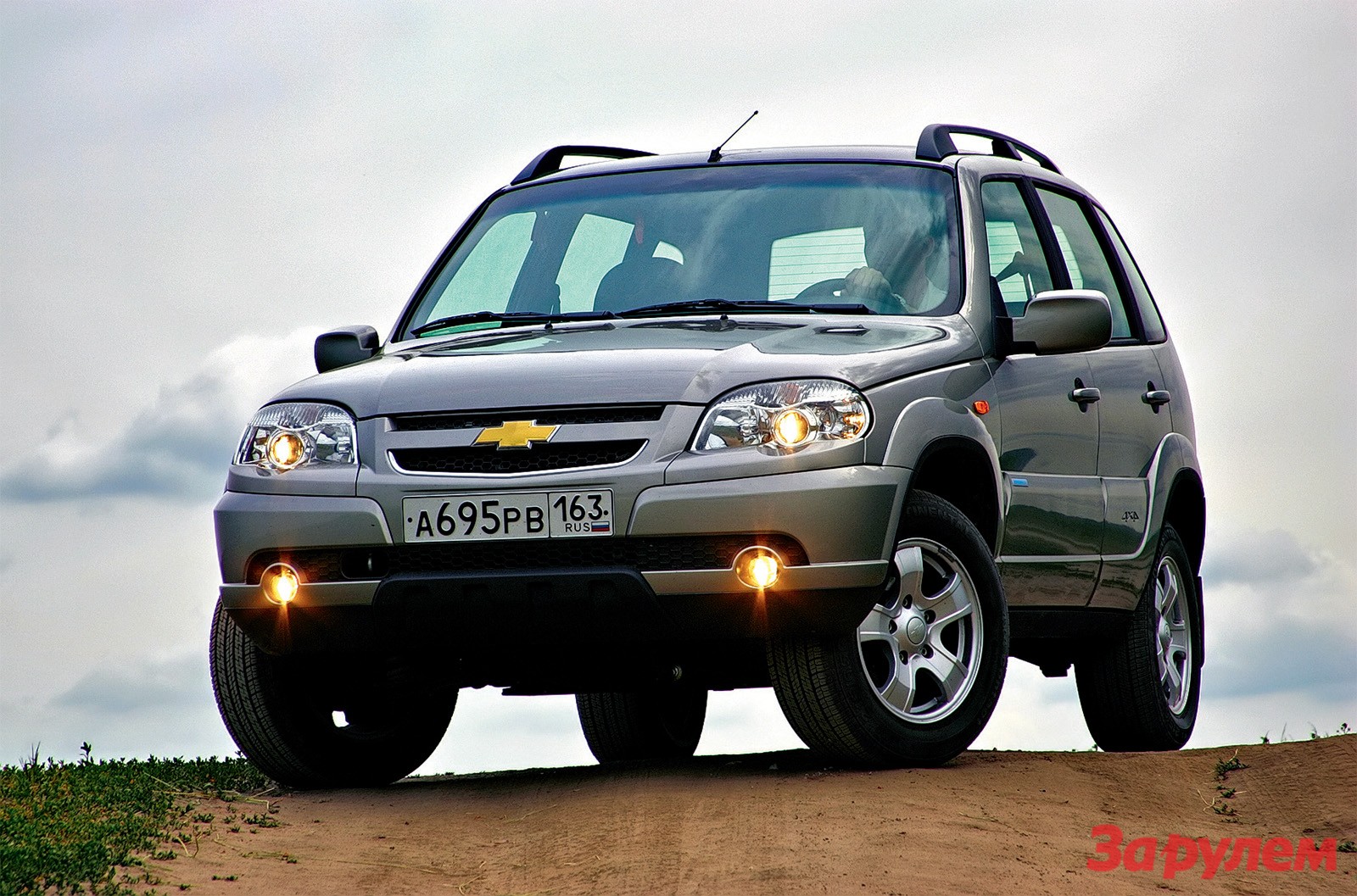

Chevrolet Niva: Крестики-шарики
Последняя модификация «Шевроле-Нивы» выгодно отличается от предшественницы, утверждает Геннадий Емелькин.
ПО СУЩЕСТВУ
Привычный облик «Шевроле-Нивы» год назад заметно изменился. После рестайлинга многие стали воспринимать вседорожник чуть ли не как новинку. На самом же деле действительно серьезные, не косметические новшества появились совсем недавно. О них и рассказ.
