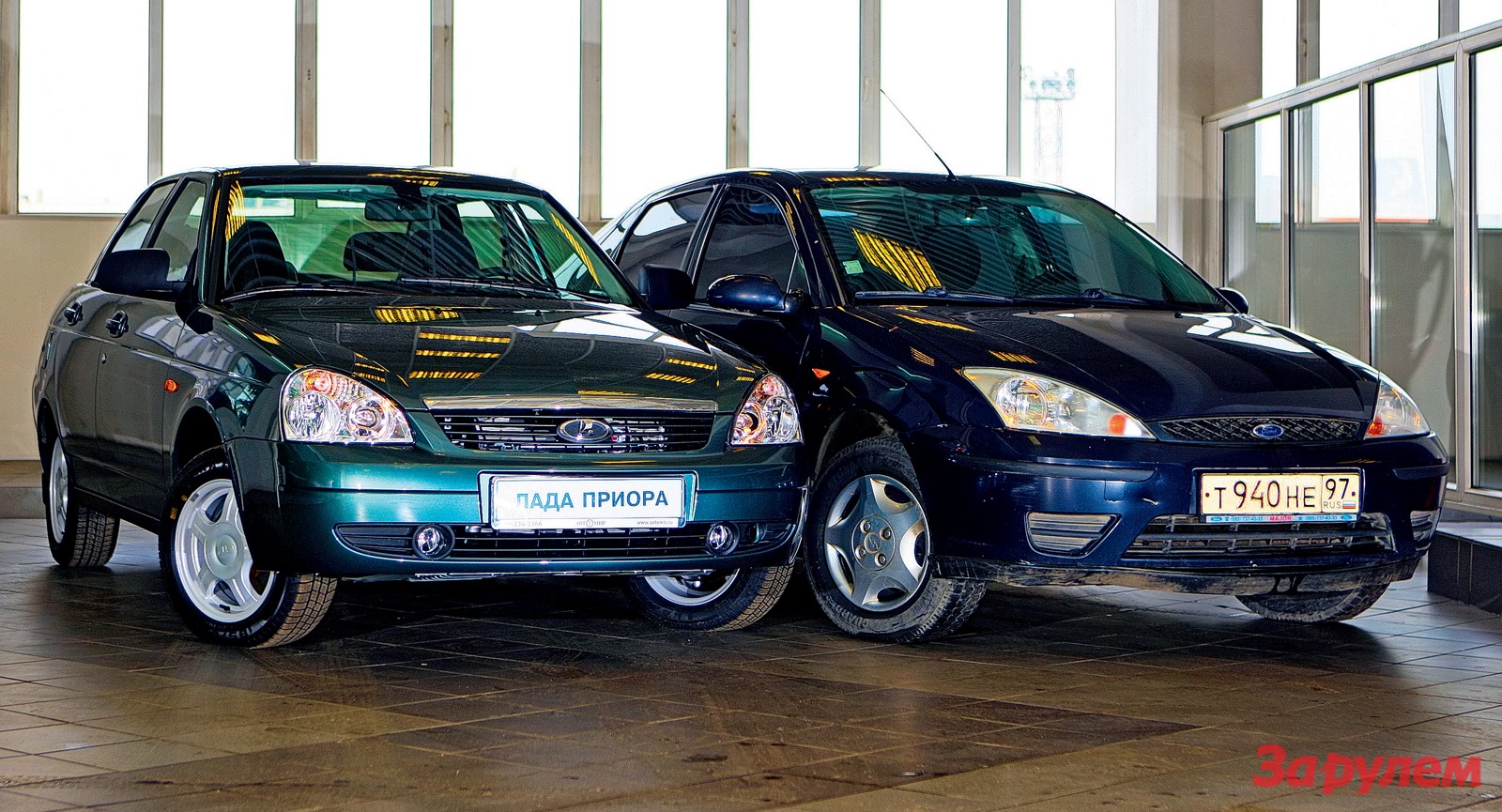

Подержанная иномарка, изготовленная в России, или чистокровная русская? Что купить за одну и ту же цену в 358 тысяч – и не прогадать? Эти вопросы подтолкнули Максима Гомянина сравнить две машины, собранные в родном Отечестве. Фото Константина Якубова.
Надежности швейцарских часов от подержанного «Фокуса» ждать не приходится, но запрошенных за нее денег машина стоит. Содержать ее обойдется дороже, чем «Приору», однако в сравнении с другими иномарками траты вполне приемлемы.
«Форд» и через годы выглядит современно. Выдает возраст лишь несвежая обивка дверей.

После «Фокуса» чистокровная российская «Приора» совсем не раздражает. Наоборот – вызывает симпатию. Поблескивающая свежей краской и щеголяющая литыми дисками машина выглядит вполне добротно. Да и внушительный список оборудования подкупает. Кроме того, машину реализуют по программам субсидирования автокредитов (ЗР, 2009, № 7) и утилизации, что облегчит финансовое бремя. Но осмотрев кузов, вздохнул: зазоры между кузовными деталями могли бы быть и поменьше, двери – закрываться помягче, а открываться полегче. Дверные ручки в салоне сделаны из пластмассы и на вид-то очень тонкие – каждый раз, выходя из машины, опасался, как бы не сломать. Но если простить мелочи, «Приора» – вполне современный автомобиль.
