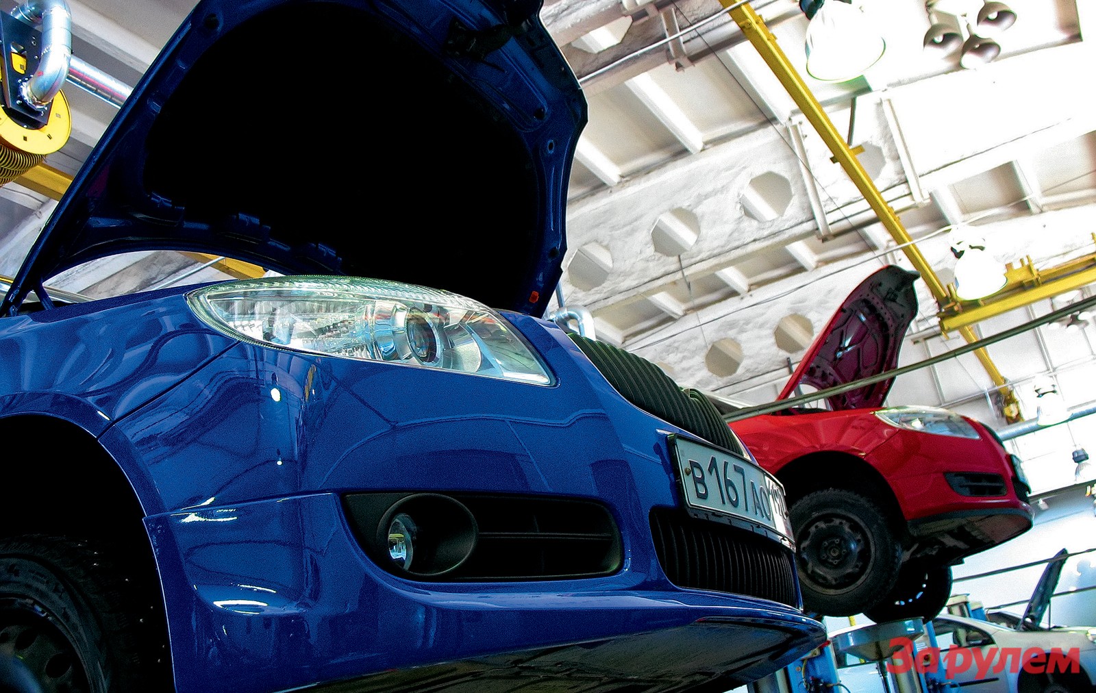

Чтобы подобраться к тыльной стороне противотуманки, просто потяните решетку в бампере. У этой простоты есть и слабая сторона: бывает, фары воруют.
