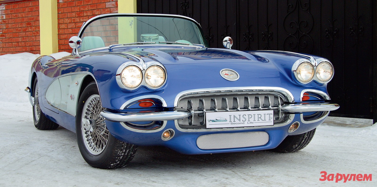

Автомобиль. Раритетный. Спортивный. Блестящий. Американский. Это понятно всем. Если бы не редкость (не каждый день такую машину видишь) – ничего, потрясающего воображение. Но почему он выглядит абсолютно новым? Информированный без сомнений ответит, что варианта два: его прекрасно сохранили или великолепно отреставрировали. И будет не прав, так как существует вариант номер три, который обнаружит настоящий Знаток… Под кузовом классического Chevrolet Corvette 1960 года скрываются агрегаты родстера Mercedes-Benz SLK 230!
Пусть концепция неоднозначна, зато воплощение – восхитительно. Машина буквально очаровывает

Из всех рассмотренных вариантов выбрали Mercedes-Benz SLK с двигателем объемом 2.3, мощностью 197 л.с. и автоматической трансмиссией с приводом на заднюю ось. Приобрели подходящего «донора» и приступили к работе.
После полной разборки SLK мастера сделали стапель, на который установили лишенный оперения кузов. Он был необходим для увеличения колесной базы (у SLK она 2400 мм, у Corvette – 2600 мм). Линии реза кузова были такими, чтобы в дальнейшем рамы сидений обеспечили дополнительную жесткость. Сделали металлические вставки, добившись необходимой прочности конструкции. Так, например, пороги коробов увеличили в сечении и сделали внутри дополнительные мембраны, обеспечившие жесткость. Досталось и тоннелю пола. Согласно техническому заданию, центральная консоль должна быть не выше подушек сидений, стоящих в этом автомобиле довольно низко. Поэтому тоннель пришлось делать ниже на 30 мм. Доработаны стойки кузова. За полтора года работы над проектом мастера тысячи раз повторили поговорку «Семь раз промерь – один отрежь»…

Можно обнаружить некоторые изменения и во внешнем виде. Так, например, из-под переднего бампера выглядывает сетка, которой на оригинальной машине не было. Но без нее нельзя обойтись – за ней стоит интеркулер SLK. Знаток вспомнит, что зеркало заднего вида на Corvette первого поколения ставили одно, со стороны водителя. На этом автомобиле два, в соответствии с современными нормами безопасности. Сквозь великолепные спицевые диски видны дисковые тормоза. Эмблемы на кузове с подсветкой, фантастически красивой в темноте. И конечно, Corvette 1960 года никогда не красили такой эмалью, как эту машину, играющей на ярком солнце.
