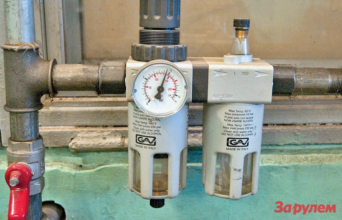

Водопроводный кран на воздушной магистрали – бюджетный,но не лучший вариант

  Через окна из прозрачного пластика контролируют уровень конденсата
Поэтому такие устройства применяют по большей части в сетях с небольшим расходом воздуха и поршневыми компрессорами. Особо подчеркну, что устройства три в одном (фильтр, регулятор давления и лубрикатор) ставятся как можно ближе к рабочему инструменту, что позволяет исключить попадание в пневмоинструмент конденсата, образовавшегося в трубопроводах после осушителя, и продуктов коррозии трубопроводов пневмосистемы.
