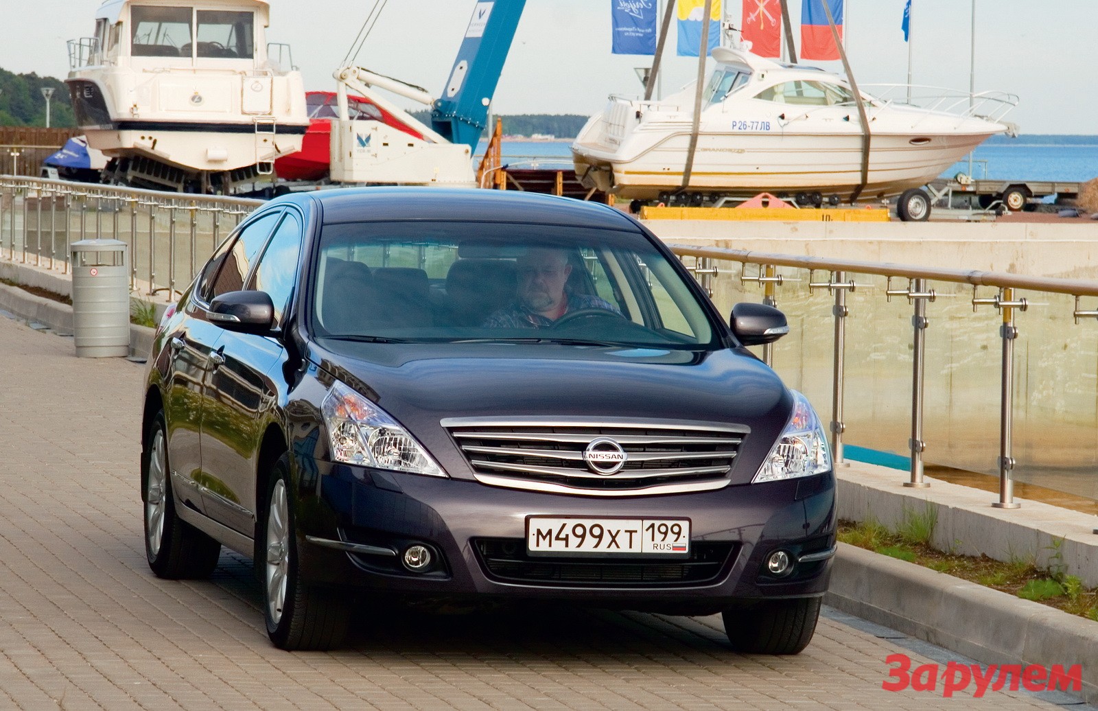

Nissan Teana: Полная адаптация
Специально для российского рынка популярный седан бизнес-класса Nissan Teana получил увеличенный дорожный просвет и полный привод.
Nissan Teana: цена – от 1 075 000 руб.
Подход, продемонстрированный компанией Nissan на примере модели Teana, безусловно, достоин подражания, ведь, пожалуй, впервые в новейшей истории автомобиль для нашего рынка прошел столь серьезную инженерную доработку. Помимо России полноприводная Teana продается только в Японии, но со стандартным дорожным просветом и вискомуфтой в приводе задних колес. Российская же машина поднята над дорогой до 150 мм (без чего полный привод в нашей реальности не имел бы большого смысла), а это потребовало существенных изменений в задней подвеске. Кроме стандартной в таких случаях замены пружин и перенастройки амортизаторов конструкторы отказались от стабилизатора поперечной устойчивости. Его стойки после «лифтинга» расположились в самом низу подвески, и их было бы очень легко повредить при езде по плохой дороге. С кренами теперь борются более жесткие сайлент-блоки, а приводом задних колес заведует многодисковая муфта с электронным управлением – надежнее и быстрее по сравнению с вискомуфтой, что досталась японским машинам.
