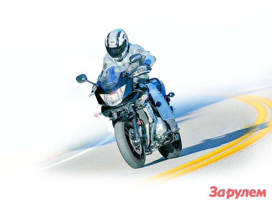

Мотоциклом-носителем выступил родстер Suzuki Bandit 1250S ABS (снаряженная масса 255 кг, база 1485 мм, максимальная мощность двигателя 98 л.с., передняя шина 120/70ZR17, задняя 180/55ZR17, давление соответственно 2,5 и 2,9 бар). Испытатели Вернер Кох и Герхард Вагнер на каждом комплекте шин проходили три круга на максимально возможной скорости (на грани потери сцепления); при этом приборы фиксировали не только общее время круга и время прохождения отдельных секций полигона, но также скорость мотоцикла и угол его наклона в повороте. Кроме того, испытатели оценили поведение шин по восьми параметрам по 20-балльной шкале.
