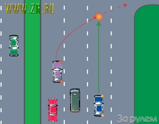

Правый поворотник – и по тормозам. Хорошо, «волгарь» сзади вовремя среагировал. А теперь черепашьим шагом вправо к переулку. Во втором ряду «Газель» еле успела оттормозиться. Ничего, перебьется. Лезем дальше. Уже близко. Ну! Еще немного, еще чуть-чуть… Вот оно, есть!
Именно. В блестящий, с любовью отполированный зад «нерусской» «десятки» вплющилась иномарка, никак не ожидавшая, что из-за «Газели» кто-то выползет.
Комментарий юриста «За рулем»: «На первый взгляд ничего хитрого в ситуации нет. Бесспорно виноват гр. Нерусских, который перед началом выполнения маневра не убедился в его безопасности (пункт 8.1 ПДД) и при перестроении не пропустил попутные транспортные средства (пункт 8.4).
Но при отсутствии свидетелей и грамотности водителя иномарки ситуацию можно повернуть так, что Нерусских окажется невиновным. Ему ударили в зад, и на это можно напирать в суде. Иномарочника можно обвинить в нарушении пункта 10.1: «Водитель должен вести транспортное средство со скоростью, не превышающей установленного ограничения, учитывая при этом интенсивность движения, особенности и состояние транспортного средства и груза, дорожные и метеорологические условия, в частности видимость в направлении движения. Скорость должна обеспечивать водителю возможность постоянного контроля за движением транспортного средства для выполнения требований Правил».
По справедливости сложившуюся ситуацию может решить грамотная независимая автотехническая экспертиза.
