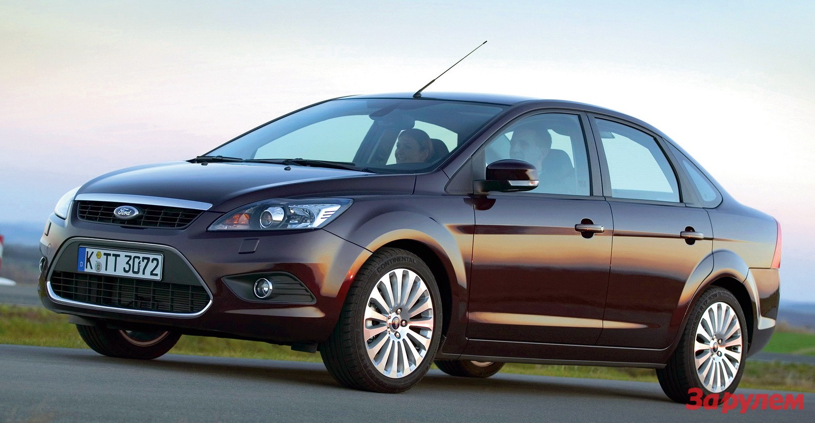

Европейская премьера Ford Focus второго поколения состоялась в сентябре 2004 года, а уже летом 2005-го выпуск новинки освоили во Всеволожске.
В продаже есть также машины европейской сборки, в основном богатых комплектаций Ghia Special Edition и Titanium Special Edition. Покупатели могут выбирать из седана, универсала, 3- и 5-дверного хэтчбеков и заряженной версии Focus ST. После модернизации в 2008 году автомобиль усвоил стилистику «кинетического дизайна».
