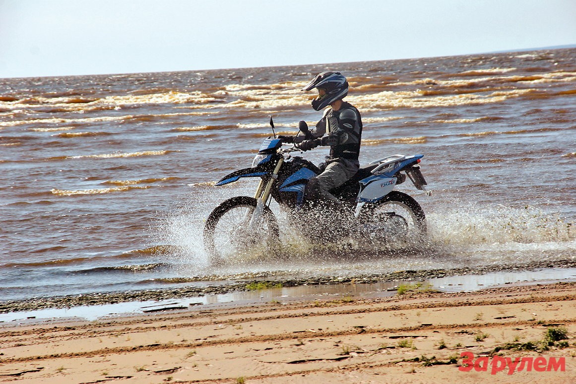

На разбитых гравийках наконец оценил работу подвесок. Налицо явный прорыв китайских производителей – долгое время именно подвески были слабым местом внедорожной техники. На прибрежных камнях кронштадтских фортов удалось в полной мере ощутить большой клиренс. И то, что первая передача «высоковата» – приходилось играть сцеплением. Песок подтвердил правильность развесовки, хотя до конца назвать тест на этом покрытии полноценным нельзя – накануне прошли дожди.

Тест проводился в Санкт-Петербурге и его пригородах. Пробег составил 130 км: по городу, скоростной трассе, грейдерной дороге, песчаному пляжу Финского залива и камням фортов Кронштадта.
