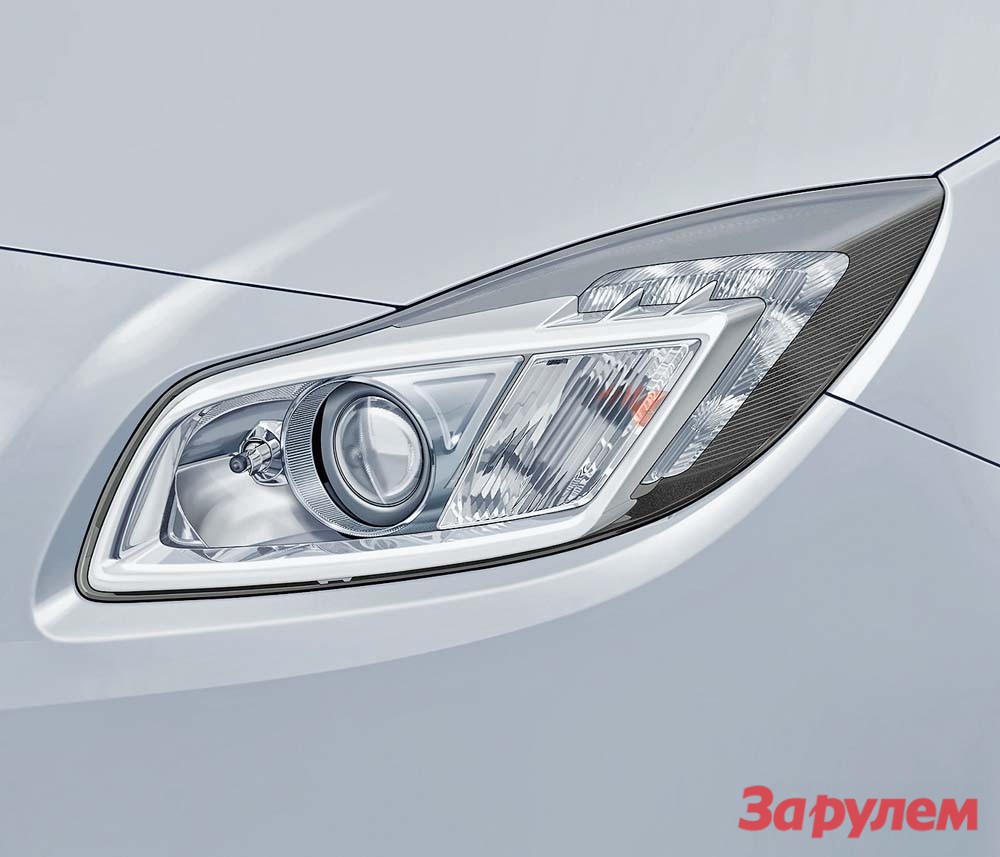

Понятно, что угол поворота таких фар связан с вращением рулевого колеса. Но не жестко и не напрямую: световой блок вместе с отражателями на точно заданный угол поворачивает специальный шаговый электродвигатель, команды которому отдает борткомпьютер. А тот, в свою очередь, ориентируется на данные датчиков, отслеживающих угол поворота руля, скорость автомобиля, его положение относительно вертикальной оси, а также работу ESP и даже стеклоочистителей. Все эти измерения нужны для того, чтобы сделать работу адаптивных фар максимально корректной. Например, сигнал о начале работы ESP означает, что автомобиль находится в заносе, и потому беспорядочные движения рулем, скорее всего, не соответствуют реальным изгибам дороги. Следовательно, в такой ситуации адаптивный свет будет неуместен, что дает повод системе отключиться, утвердив фары строго прямо. Если же начнется дождь и от стеклоочистителей поступит соответствующее сообщение, фары в вертикальной плоскости примут положение, позволяющее минимизировать ослепление светом, отражающимся от мокрой дороги.
Самой продвинутой системой можно назвать AFL, разработанную компанией «Хелла». В комплекте с ней идут вспомогательные фары освещения поворотов. Такое дополнение придется весьма кстати на неосвещенных крутых перекрестках, где пешеходы так и норовят выскочить под колеса в самый неподходящий момент. Дабы их присутствие на дороге не стало для водителя неприятной неожиданностью, на малых скоростях и при сильном повороте руля AFL включает сбоку от основного блока небольшой, но достаточно яркий источник света, который автоматически выключится после того, как движение автомобиля вновь становится прямолинейным.
