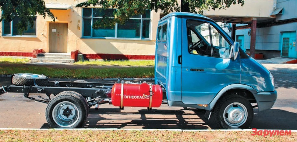

  • газового баллона емкостью 100 литров (полезная емкость 80 литров), позволяющего автомобилю совершать пробег 400-440 км на одной заправке. Заправочное устройство расположено  с правой стороны по ходу движения автомобиля – на защитном кожухе мультиклапана;

Газовый баллон вмещает до 80 литров, что позволит автомобилю проехать не менее 440 километров
