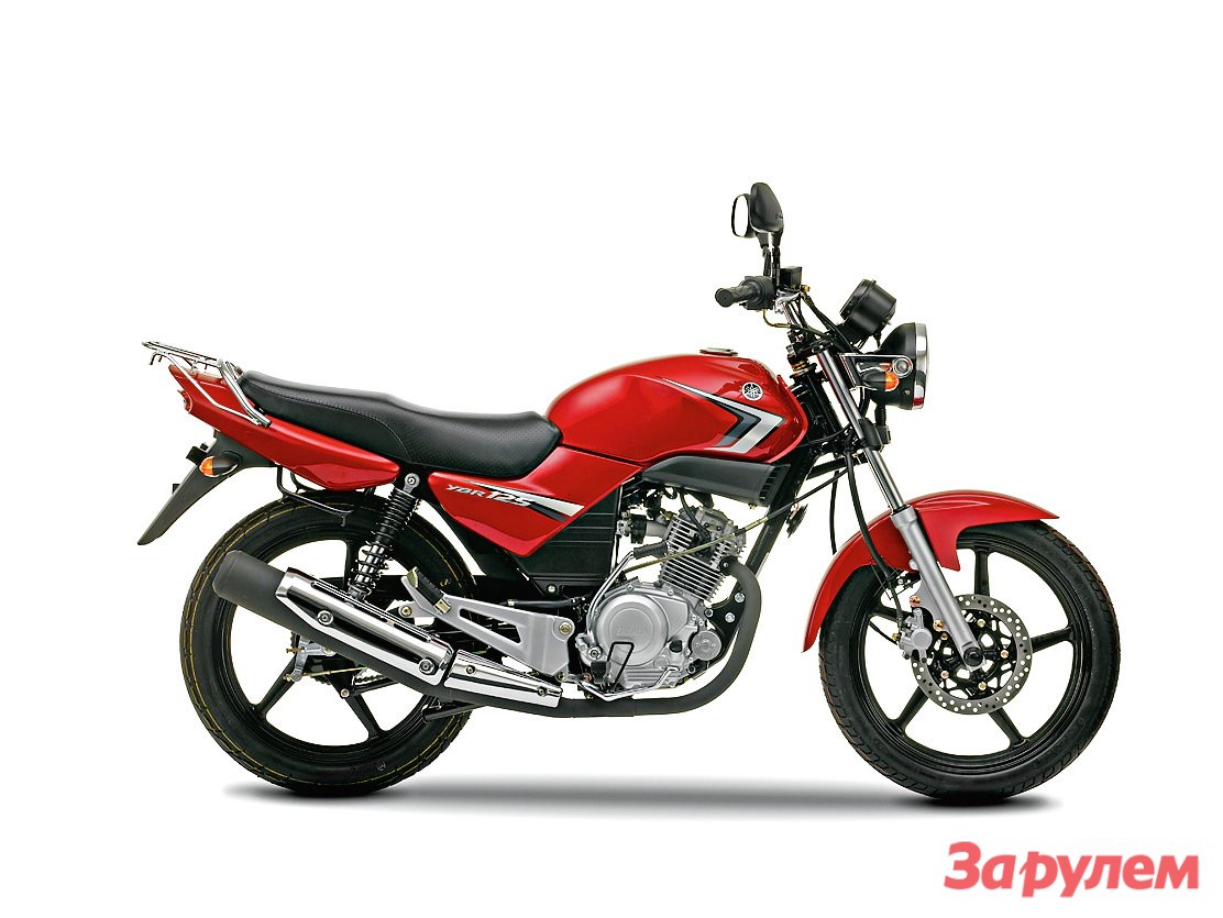

Бестселлер: Yamaha YBR125
С этим мотоциклом «камертоны» попали в точку – Yamaha YBR125 уже без малого десять лет, с момента дебюта в Бразилии, упорно держится в первых строчках рейтингов мотопродаж многих стран мира. И, похоже, уступать свои позиции он не намерен.
Yamaha YBR125: классик, 2004–2010 гг., 123,7 см³, 10 л.с., 117 кг, 40 000–80 000 руб.
