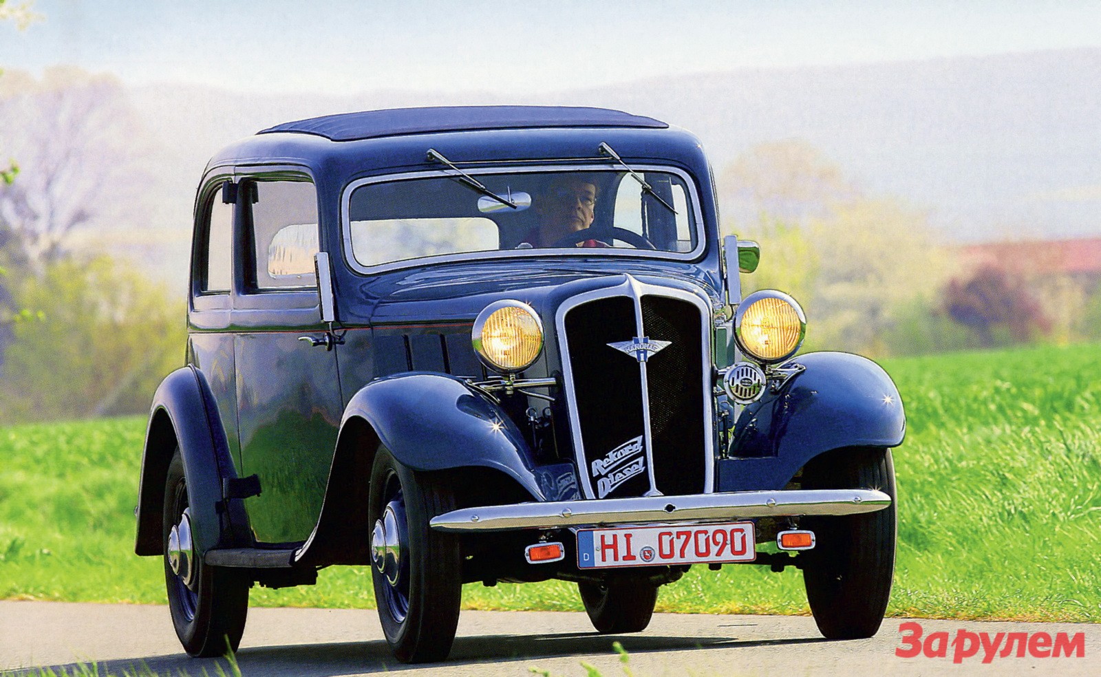

Hanomag Rekord Diesel Typ D19: Рекорд для бюргера
Хромированный шильдик с названием Rekord в 30-е годы украшал вовсе не Opel… Не все знают, но был еще один Rekord, германской же фирмы – Hanomag. Кстати, это был претендент на звание первой в мире серийной легковушки с дизельным мотором
Модель с именем Rekord появилась у Hanomag в 1934 году. Рамная конструкция, эстетичный кузов от фирмы Ambi Budd, бензиновый мотор объемом 1,5 л, 4-ступенчатая коробка передач, передняя независимая подвеска, гидравлические тормоза на всех колесах… В общем, все, что нужно бюргеру для ежедневных поездок. Новая машина быстро завоевала репутацию выносливой «рабочей лошадки» и продавалась не хуже своих собратьев – Kurier и Garant. Что особенно импонировало публике – двигатель Hanomag Rekord развивал 32 л.с. при 3200 об/мин и не был слишком прожорлив: на 100 км пробега уходило от 10 до 12 литров. Но конструкторы хотели сделать автомобиль еще экономичнее.

Звездный час ганноверовского мотора пробил лишь спустя полгода и не в Берлине, а в Париже. Именно осенний автосалон во французской столице стал местом громкой премьеры главной новинки фирмы – Hanomag Rekord Diesel Typ D19. За несколько месяцев конструкторы основательно переработали тот самый «выставочный» экземпляр: теперь под капотом стоял дизель объемом 1,9 л и мощностью 35 л.с. при 2000 об/мин. От своего бензинового аналога он отличался увеличенным диаметром цилиндра – отсюда и возросший рабочий объем, но мощность была практически одинаковой. Еще автомобили отличались электрооборудованием – Typ D19 получил 12-вольтовую систему фирмы Bosch. Та же фирма являлась и поставщиком топливного насоса высокого давления. Примечательно, что и дизель модели Mercedes-Benz 260D оснащался ТНВД, изготовленным Bosch, – это было единственное, что объединяло конкурентов.
Но пока в Париже триумфально показывали Hanomag Typ D19, в Штутгарте началось производство Mercedes-Benz 260D, первую партию которых отправили в таксопарки. Таксисты оценили основное преимущество дизеля – небольшой расход топлива. Этот же фактор стал и главным отличием дизельного Hanomag Rekord от его бензиновой версии. Typ D19 потреблял всего лишь 7 л солярки! Плюс к этому литр дизельного топлива стоил тогда в Германии 20 пфеннигов, а бензина – 45. И если на пробег в 100 км владелец Typ D19 тратил примерно полторы рейхсмарки, то этот же путь на бензине обошелся бы ему в пять. Выгода очевидна.
