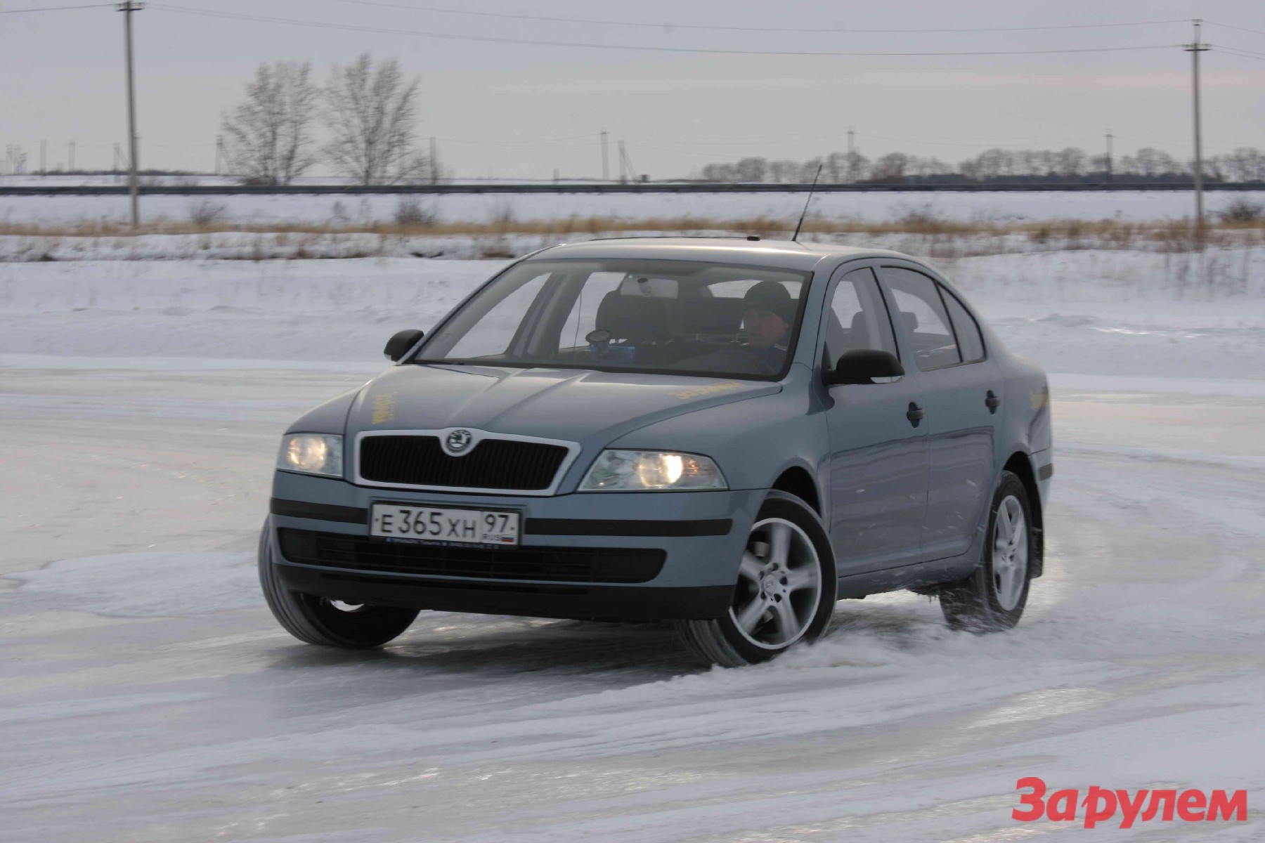

Для накручивания километров снарядили Шкоду Октавия, поручив ей носить подопытные покрышки в осенний период по сухому и мокрому асфальту (без снега и льда!) при температуре не выше плюс 5 градусов. Машина всю осень прожила, двигаясь в городском и пригородном режимах, стараясь разгоняться, тормозить и поворачивать как можно аккуратнее. Каждый комплект поочередно пробегал этап в 500 км, в середине «срока» колеса с передней оси переставляли на заднюю, чтобы износ резины был равномерным. В сумме каждый подопытный пробежал три этапа, то есть набрал по полторы тысячи пробеговых километров.

Оценку и замеры на снежных и ледовых покрытиях проведем по стандартной «зарулевской» программе. В качестве «печки» используем «Мишлен», полагая, что его характеристики практически не изменились. Через него и будем сравнивать наших подопытных в двух пробеговых состояниях, переводя полученные результаты в проценты. Первое состояние шин оценим результатами, полученными на них же в ходе нашего прошлого теста.

Оценка показывает, что дополнительный пробег пошел подопытным на пользу. Они стали более покладистыми в поведении при разгоне и торможении.
Blizzak WS-60 уверенно страгивает машину с места и разгоняется, не утруждая водителя необходимостью деликатничать с педалью акселератора. Год раньше он был менее покладистым – позволял стартовать и набирать скорость, слегка сдерживаясь в подаче топлива.
При торможении хорошо чувствуется грань срабатывания АБС, хотя это не имеет прикладного значения – машина одинаково эффективно тормозит как до срабатывания электроники, так и после. Хотя в первом состоянии эффективность торможения после включения АБС слегка снижалась.
Поведение Шкоды и управляемость на скользких покрытиях, а также способность к движению в глубоком снегу не изменилась.
