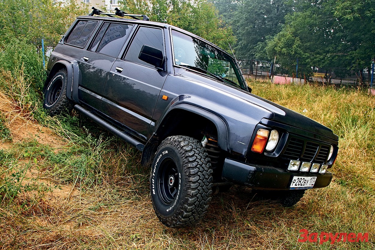

О том, что машина заточена на преодоление всевозможных тягот и лишений, говорят зубастые колеса наружным диаметром 33 дюйма. Это пограничный размер, когда нестандартные грязевые «катки» входят в колесные арки без их расширения. Да и рулится машина на таких шинах все еще пристойно. Как и положено, массивные колеса «Гудрич» потребовали других амортизаторов и иных узлов передней и задней подвески – с вседорожным уклоном. Все это заметно увеличило и так немалый дорожный просвет, но рачительный хозяин на всякий случай прикрыл радиатор снизу самодельной дюралевой защитой. Еще одна отличительная черта истинного «проходимца» – механические «хабы» (муфты включения полуосей) в ступицах переднего моста. Настоящему вездеходу не грех поклониться в ножки, чтобы потом не подвел. Хозяин машины утверждал, что весь этот тюнинг стоил ему более 300 тысяч рублей. А для зимней эксплуатации есть комплект стандартных колес, и это тоже аргумент в пользу вероятной покупки.

Самодельная защита подбрюшья говорит о том, что «Патруль» эксплуатировался не только в городе.
