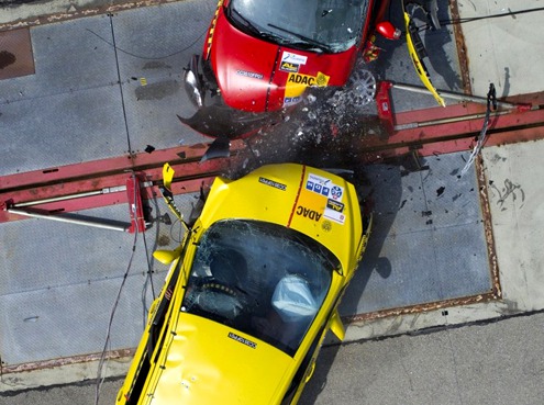

Краш-тест ADAC имитировал лобовое столкновение

К скандальному выводу пришли специалисты немецкого автоклуба ADAC, организовав краш-тест самых современных автомобилей-одноклассников - Peugeot 308 и Ford Fiesta. На испытаниях по пассивной безопасности по методике EuroNCAP эти модели заработали высшие оценки, но оказалось, что в реальном ДТП «пятерочные» оценки слабо помогли их пассажирам.
При фронтальном ударе EuroNCAP автомобиль на скорости 64 км/ч направляется в деформируемый стационарный барьер. Причем, не "в лоб", а с 40-процентным перекрытием. Методика сертификации модели для продажи на европейских рынках либеральнее: по ней автомобиль проходит краш-тест на меньшей скорости - 56 км/ч.
«Желтые ангелы» (устоявшееся название ADAC) воспроизвели реальную ситуацию лобового столкновения, где скорость не одного, а каждого из автомобилей равнялась 56 км/ч. То есть суммарная скорость в момент удара составила 112 км/ч. В результате датчики манекенов зафиксировали серьезные травмы, а повреждения машин были сильнее, чем в «евронкаповских» краш-тестах.
Повреждения у Peugeot 308 и Ford Fiesta оказались серьезнее, чем в испытаниях EuroNCAP
Казалось бы, удивляться нечему. Тем более, что подобные испытания проводятся регулярно, и результаты удара на огромной суммарной скорости легко предсказать. Но автокомпании бьют таким образом машины одной марки и, чаще всего, заведомо разных "весовых категорий". Так они стараются минимизировать последствия лобового столкновения, например, внедорожника и микролитражки. Повторимся, лишь в пределах собственного модельного ряда.
В случае, смоделированном ADAC, силовые элементы кузовов у автомобилей от разных автопроизводителей спроектированы на разных уровнях. То есть, зоны, рассчитанные для активной деформации, оказались не затронуты энергией удара! Поэтому контакт оказался настолько сильным, что повредил конструкцию "клетки безопасности". А риск травм седоков оказался намного выше, чем при испытаниях в лабораторных условиях.
