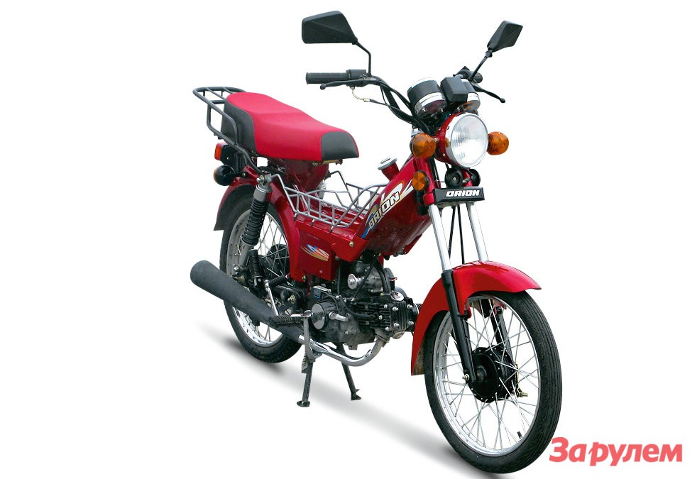

Stels Orion 100, дорожный, 2010, 97 см3, 7 л.с., 84 кг, 30 000 руб.

Судя по индексу, Orion 100 – полноценный мотоцикл, хотя по его внешости этого не скажешь. Так вертится на языке более простое и привычное – мопед. Как известно «кабовский» двигатель (это, без преувеличения, величайшее хондовское изобретение подробно описано в «Мото» № 1-2010)  внешне ничем не выдает свою кубатуру, которая может варьироваться от 50 до 125 см3. Дотошный инспектор ГАИ может заподозрить что это не мопед, разве что взглянув на шкалу спидометра, размеченную до 120 км/ч. Однако дилер этой техники – компания «Стелсмото» –  не лукавит: выдает ПТС, а дальнейшее – на совести владельца. Забегая вперед, констатирую: проехав за неделю 1100 км по городу и шоссе, ни разу не поймал на себе взгляда инспектора.
Но мопед-то не прост! Роскошному двухцветному сиденью из нескользкого материала (длиной 570 мм) позавидует и иной мотоцикл. Но главное – усилены подвески: задние амортизаторы внушительных размеров имеют гидравлику, регулировку преднатяга пружины (5 положений), да и сама пружина с переменным шагом навивки. Они хороши – не пробиваются, но демпфируют. Прямо-таки хочется наехать на выбоину в асфальте, чтобы почувствовать, как они срабатывают. А вот гидравлика вилки, на фоне задних подвесок – «на четверочку», но все же работает. С учетом довольно больших колес (17 дюймов) машина прекрасно приспособлена для плохих дорог.

На грани мопеда и мотоцикла, с надежным и экономичным мотором. Не ждите восторгов девушек и внимания воров и гаишников.
ИТОГ. Как мотоцикл, Orion 100 являет собой самое легкое, дешевое и простое транспортное средство, к тому же удобное в управлении (если ездить в одиночку). Отработанная за полвека конструкция моторов «каб» позволяет надеяться на значительный ресурс и доступность запчастей. А вот световой и звуковой «обвес» недостаточно надежен, но это имеет решающее значение в условиях города, к тому же исправить недостатки не очень сложно. Ходовая часть и трансмиссия более всего раскрывают свои достоинства на сельских дорогах и легком бездорожье. С внешностью мопеда, Orion 100 не привлекает внимания на дороге. Словом – достойный утилитарный мотоцикл без иных претензий.
