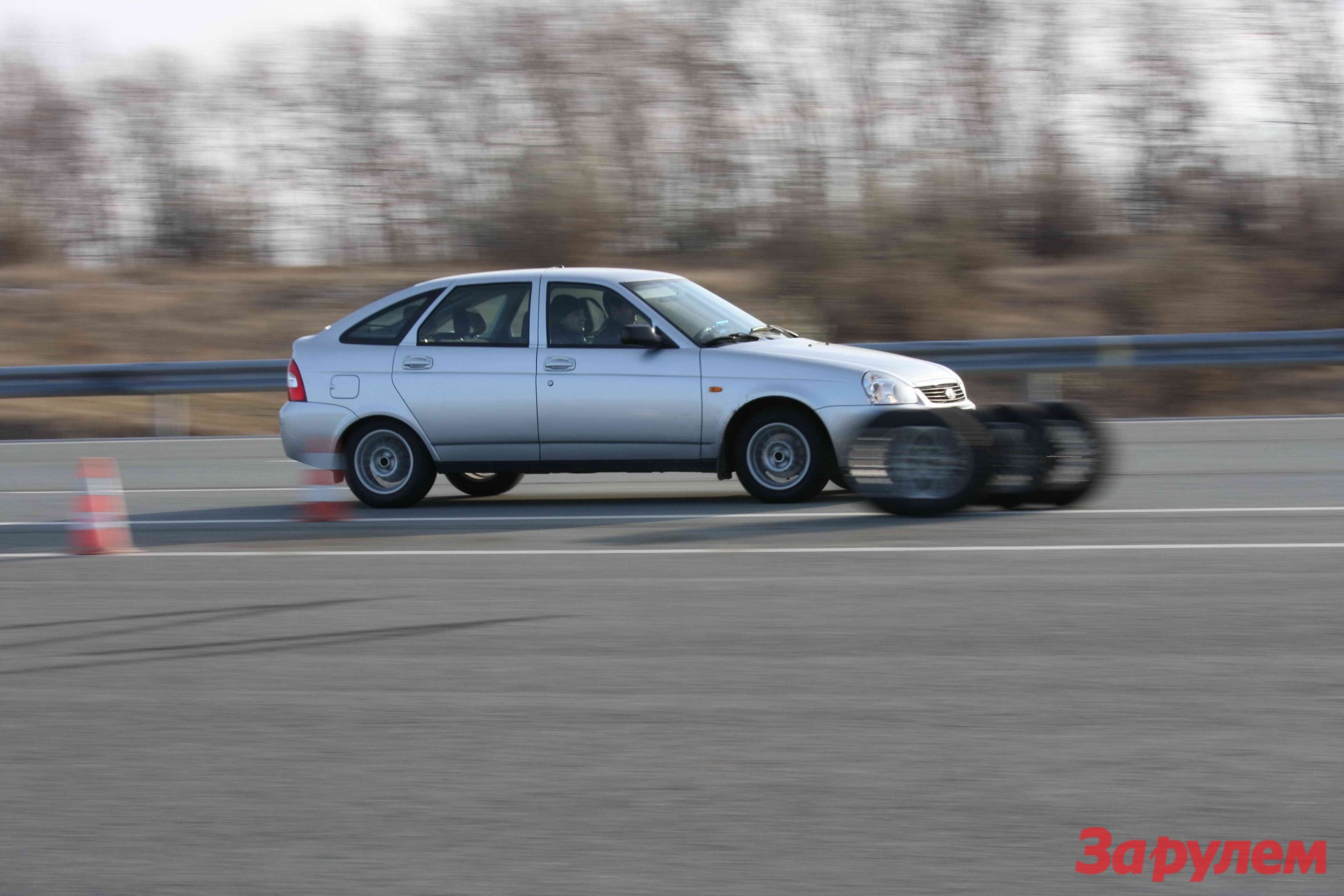

В небольшой морозец, по чистому асфальту «Ладу-Приору» катали на нескольких комплектах резины. Летних  - от  компаний Michelin, Cordiant, Nokian, Pirelli; «шиповках» — Bridgestone, Cordiant, Gislaved и Nokian; на «скандинавках» — Goodyear и Nokian.
"Приора" ездила на разных шинах.
Сравнение расхода топлива проводили при 90 и 120 км/ч, замерили выбег со скорости 50 км/ч.
