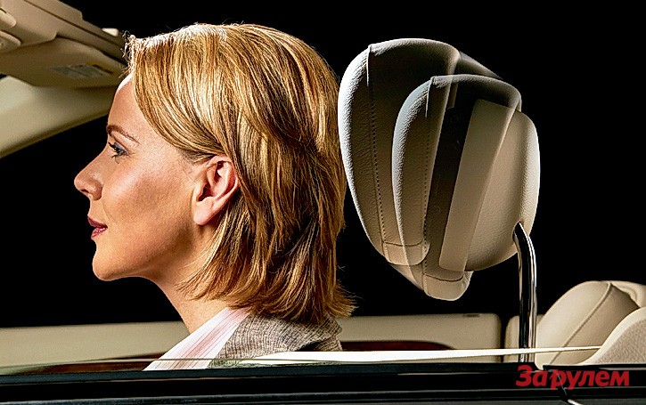

Активные подголовники в случае аварии максимально приближаются к голове и тем самым в несколько раз снижают опасные нагрузки на шейные позвонки.

В сиденье могут быть скрыты и другие устройства, повышающие уровень безопасности. Все больше моделей получают активные подголовники для эффективной защиты шейных позвонков при наезде сзади. В момент удара подголовник перемещается навстречу затылку, уменьшая ускорение головы и снижая тем самым риск травмы. Принцип работы таких устройств бывает самым разнообразным.
Очень проста и в то же время эффективна конструкция с механическим приводом. При ударе тело давит на спинку сиденья, та проминается и приводит в движение рычаги, сдвигающие подголовник вперед и немного вверх. Существуют и более сложные системы. К примеру, некоторые распознают удар по датчикам и «поджигают» пиропатроны, которые «выстреливают» подголовник в направлении головы.
Чисто кабриолетная штучка – обдув шеи теплым воздухом через дефлекторы вверху спинки
