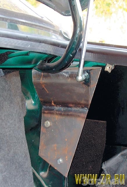

После того, как крышка моей «пятнашки» в третий раз ударила меня по темени, в голове наступило просветление – надо установить газовую пружину. Кстати, использовать можно и бэушный газовый упор, но рабочий. Достаточно одного упора (с любой стороны), чтобы крышка не открывалась слишком резко.
Кронштейны я изготовил из листа стали (подойдет любая, толщиной не менее 2 мм). Нижний кронштейн закрепил к усилителю заднего крыла болтами М8, верхний - заклепками тоже к усилителю. Чертеж сделан для упора от ВАЗ-2108. Если не пожалеть денег и времени и установить электропривод замка с кнопкой от брелока, пользоваться багажником будет совсем комфортно.
