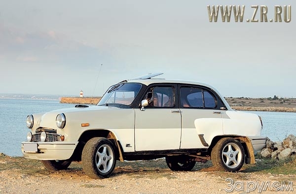

Виновник нахлынувшей ностальгии скромно стоял на уютной улочке Севастополя. Удивительно похожий на тот, что много лет украшал наш двор. Правда, тот был двухцветный – белый с розовым, с кулисой на рулевой колонке, огромной тонкой баранкой цвета слоновой кости, колпаками с эмблемой МЗМА и красным флажком на капоте. Этот же напоминает хот-род, приземистый, какой-то длинный, на широченных колесах. Но все равно ведь – родной « Москвич». И сияет, будто только с конвейера. Разве пройдешь мимо?
Досталась машина Сан Санычу совершенно случайно, за символическую сумму – 50 долларов. Лет восемь назад поехал купить электродрель, а домой вернулся на автомобиле. Машину ему продал – чуть ли не всучил – совсем уж старый дед из соседнего городка. Ему она честно отслужила (именно отслужила, не простояла!) целых 33 года, с 1963-го. Состояние было не ахти – вся пошарпанная, исцарапанная, битая, местами ржавая, мотор дымил... Но ведь на ходу! И Сан Саныч засучил рукава. Чинил потихоньку – машина постоянно была на ходу, каждый день в разъездах. Сперва хотел восстановить « Москвич» в первозданном виде, но, отчаявшись найти детали, переделал, что мог, по-своему. Получилось неплохо. Внешность, может, кого и отпугнет, но динамика понравится любому. Причина проста – Сан Саныч, в прошлом кроссовик и автогонщик, переделал авто под себя, чтоб можно было не только по делам мотаться, но и погонять от души.
Старый двигатель реанимировать не стал – втиснул под капот уфимский, 1,8-литровый. Крыльчатке места не осталось, и наш оптимист, не долго думая, просто выкинул ее, примостив жигулевский электровентилятор перед радиатором. Места там полно! Карбюратор подобрал французский Variette, со старого битого Opel Record. Переходник для него – специальную план-шайбу – сделал сам. Нашел место расширительному бачку – в системе охлаждения теперь антифриз, а не вода.
Коробка передач 5-ступенчатая, от ВАЗ-2105. Кулиса, разумеется, переехала на пол. Переходную пластину изготовил тоже собственноручно. Задний мост так и стоит родной – не износился до сих пор! Единственное его усовершенствование – стабилизатор поперечной устойчивости, тоже самодельный. А вот с карданом, который соединяет этот мост с коробкой, пришлось поколдовать – в продаже нужного размера не найти. Передняя его часть – жигулевская, в сборе с эластичной муфтой, задняя – от того же Opel Record. Части сварены «труба в трубу» в районе муфты. Пришлось, конечно, помучиться с балансировкой, зато проблем с запчастями нет.
Амортизаторы – от Opel Omega, с переваренным в кузове кронштейном. Передняя подвеска от «Москвич-2140» (она подходит по креплениям) установлена в сборе, вместе с дисковыми тормозами. Ручник Сан Саныч соорудил оригинальный, устав бороться с вечно закисающими тросами. Теперь он гидравлический, тормозит задние колеса штатными цилиндрами. При торможении ручником передний контур отсекается. Работает отлично, полицейский разворот получается блестяще. Только для гаишников это большой секрет – переделка тормозной системы правилами категорически запрещена.
Печка в машине теплая и мощная – жигулевская (в Крыму тоже зима случается). Фары от «копейки», задние фонари от ВАЗ-2102. Признаться, режет глаз – родные вписывались органичнее. Но их давно уж не найти, так не с разбитыми же ездить!
Косметикой ветерана Сан Саныч занимался долго и увлеченно. Резал, варил, пилил, строгал, шпаклевал и закрашивал. В том числе стеклопластиковые бамперы, люк в крыше и увеличенные колесные арки. В салоне раздельные иномарочные кресла, руль неизвестной породы. И великое множество приборов. Вольтметр, амперметр, датчик давления масла, температуры охлаждающей жидкости, температуры в салоне и за бортом, тахометр, эконометр, кренометр, спидометр. Перед глазами водителя – внимание! – настоящий альтиметр, что показывает высоту над уровнем моря в метрах и атмосферное давление. Это чтоб знать, какой высоты гора, на которую забралась машина. А под ним контрольная лампа включения вентилятора системы охлаждения. И рядом его принудительный включатель. Представляете?! Да тут не рассказывать надо, а ви-идеть. Хотя бы фото.

Каково это чудо на ходу? Вы не поверите! 85 л.с. с ломовым моментом, умноженные на родную главную передачу и жигулевскую коробку, выстреливают легонькую машинку как из пращи, со свистом. « Москвич» охотно проворачивает колеса, стоит лишь неаккуратно бросить сцепление. А притопишь газку, так и вовсе завертится волчком, безжалостно сжигая резину. В гору не въезжает – влетает! Куда там «девятке». Вон, вон она тужится, подъем берет. Куда ей... Пусть пыль глотает.
