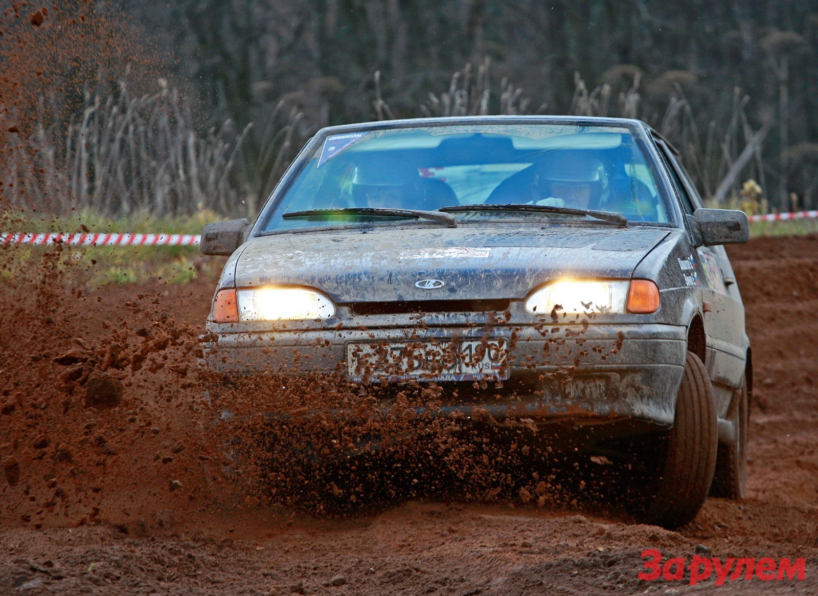

Автомобиль мы снимали еще до первого выезда на соревнования, как только он был передан заказчику. Борис Михайлович результатами работы мастеров MRT оказался в целом доволен, но все волновались, как «новичок» покажет себя на грядущих соревнованиях.
Опоры на ШС улучшают управляемость переднеприводного автомобиля
И вот недавно пришло известие, что экипаж в составе пилота Бориса Шашлова и штурмана Елены Винке занял второе место на ралли в Бологом «Осень-2010» в зачете «Клуб-стандарт». И это при том, что Борису Михайловичу пришлось осваивать автомобиль, привыкать к нему буквально по ходу гонки, ведь из-за недостатка времени как следует погонять автомобиль в реальных боевых условиях, «протрясти» его не получилось... Значит, техника оказалась на уровне, что в сочетании с опытом пилота и штурмана привело к серебру. На том же ралли в Renault Logan Cup третье место занял другой экипаж MRT, что обеспечило команде второе место в общем зачете!
