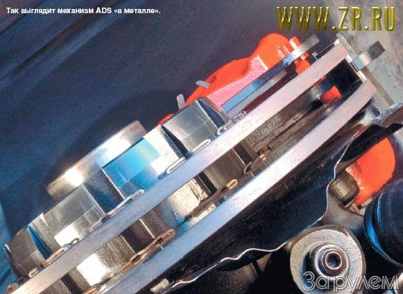

А вот недавнюю разработку фирмы «Дельфай» (Delphi) – ADS (Advanced Disc System) впору назвать революционной, но не за идею (в авиации, например, такие тормозные машинки давно не в диковинку), а потому что она – наконец-то! – разрубает сразу целый клубок застарелых проблем. В каждом механизме ADS – пара тормозных дисков, причем их крепление к ступице – не жесткое, а плавающее, так что диски могут смещаться вдоль оси ступицы. Тормозных колодок здесь три, а вот накладок – четыре: средняя колодка – с двумя накладками по обе стороны. Весь этот бутерброд при торможении сжимает поршень с плавающей скобой. Выгод немало. Четыре тормозных поверхности вместо двух позволяют в 1,7 раза увеличить тормозной момент на том же диаметре или, например, при сохранении момента уменьшить диаметр дисков. Можно пойти и по другому пути, уменьшив диаметр вакуумного усилителя и выгадав место под капотом и килограмм-другой массы автомобиля. Улучшается и охлаждение дисков (вентиляционные каналы больше не нужны), и устойчивость к короблению (не забудем, что диски на ступице подвижны). На испытаниях ADS прошла около 2 млн. км, начало производства запланировано на 2006 год.
