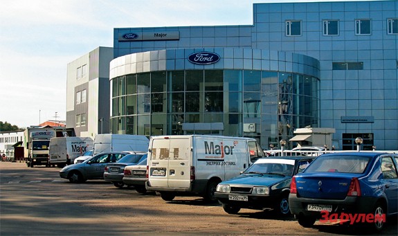

Такого чуткого отношения к посетителям, как в Major, что на 47-м километре МКАД, мы прежде, признаться, не встречали.
Постоянные клиенты персоналу «Мейджора» полностью доверяют.
Стоило изъявить желание поприсутствовать при смене масла, как приемщик тут же поставил рядом с подъемником мягкий стул!
В дальнейшем дотошного клиента никто не беспокоил, что позволило наблюдать весь процесс обслуживания с начала и до конца. Слесарь, как ни странно, соседством не тяготился, охотно комментируя каждую операцию. Да и скрывать ему было нечего – строго следуя технологической карте, он не только управился к назначенному часу, но и на глазах устранил все заложенные нами дефекты. Браво!
Даже если предположить, что здесь регулярно и внимательно читают журнал (и смогли нас вычислить на основе предыдущих публикаций), достоинств исполнителя это не умаляет – персонал, по крайней мере, толковый и умеет работать. Единственный вопрос-придирка: как бесконтрольное пребывание клиента в ремзоне соотносится с техникой безопасности?
