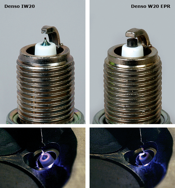

Мы решили оценить две полярные конструкции одной солидной фирмы, дабы сопоставлять не технологию различных производителей, а саму идею, воплощенную в металле при прочих равных условиях. Выбор пал на Denso.
Иридиевые IW20 – очевидные лидеры по миниатюризации центрального электрода: всего 0,4 мм. Именно тонкий электрод способствует лучшему самоочищению и соответственно продлению срока службы. Им составили компанию обычные W20 EPR-U. Исходная разница в стоимости – примерно пятикратная.
