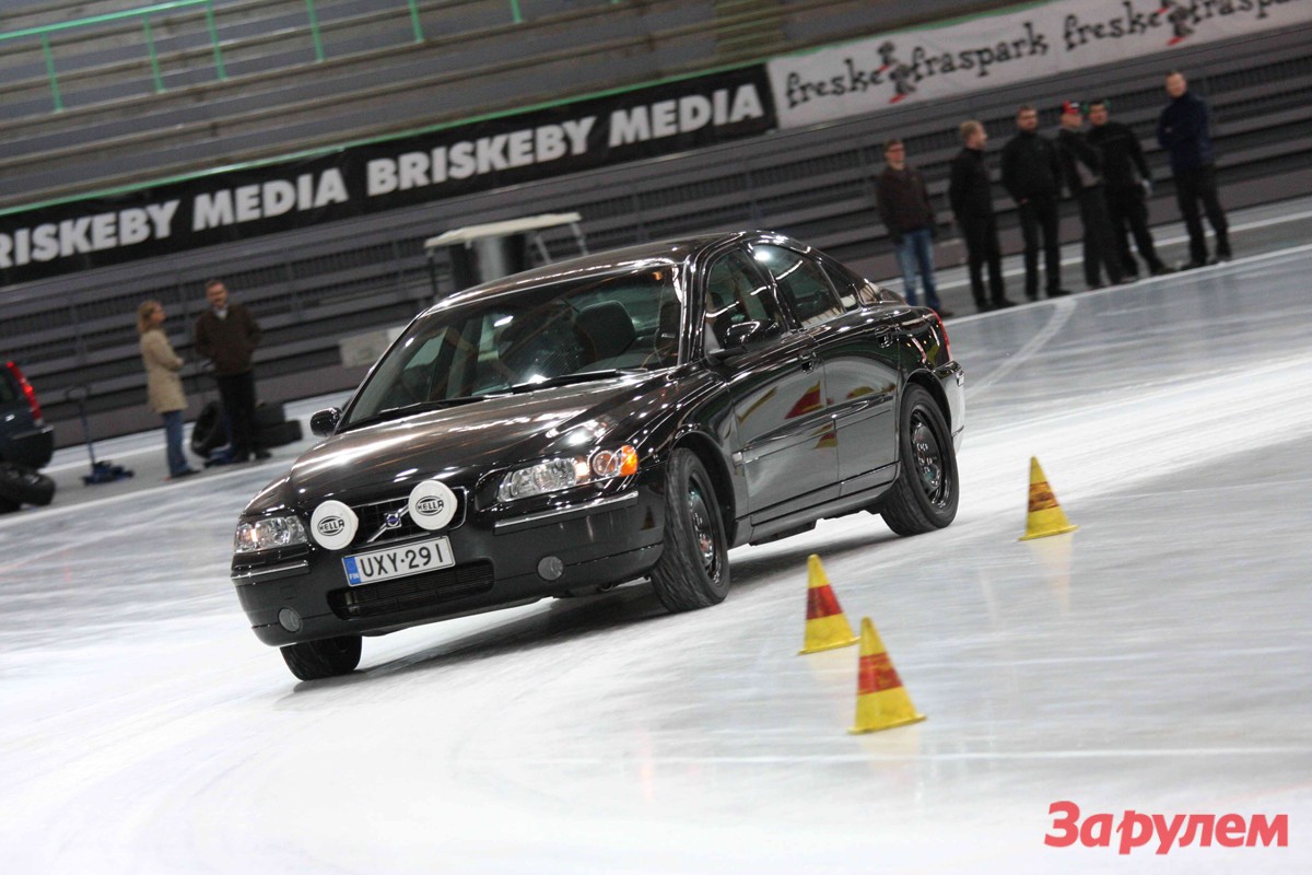

Самым трудным в этой истории оказалось оценивать поперечное сцепление. Ездить по кругу на катке, да еще закрытом, непривычно и боязно. Другое дело - на открытом воздухе, где ледовая площадка окружена сугробами снега: ну, скользнешь в сугроб, если что не так – потом вытащат! А здесь стадион, трибуны...
Еду и понимаю: вот слечу с траектории в «правильном» месте – придется ремонтировать не только автомобиль, но и трибуну. Лишь на восьмом-десятом круге кое-как освоился.
Лед полосами
Вторая проблема – неравномерность сцепления. Дело в том, что лед полосами то просто скользкий, то очень скользкий. Эти полосы не видны глазом, но хорошо чувствуются шинами. На «шипах» разница не так заметна, а вот на «скандинавках»… Полагаю, причина кроется в холодильных агрегатах, уложенных подо льдом с определенным интервалом.
Машина на круге цепко держится за лед, четко прописывая заданный радиус, но в определенном месте вдруг соскальзывает наружу, к трибунам, значительно распрямляя траекторию. Затем вновь «цепляется» и возвращается на нужную «дорожку». Видимо, попадает то прямо на холодильный агрегат, то между двумя соседними, и так далее.
После этого упражнения выполнить замеры разгона и торможения – семечки! Набрать на периметре катка 25 км/ч совсем не страшно. На прямой гигантского вытянутого овала успеваешь разгоняться и тормозить по несколько раз.

На этот раз сравниваем между собой шипы и нешипы на трех видах льда – искусственном на крытом катке, озерном и дорожном. Объектами тестирования назначили автомобили Volvo. Чтобы получить четкое представление, решили тестировать не по одному комплекту шин, а по два – от разных производителей.
В закрытом и открытом
Начали тесты на громадном ледовом стадионе – одном из самых крупных в мире – в поселке Хамар близ Стокгольма. Он и задал температурные условия, ведь «погода» внутри всегда одна и та же. Во время тестов замерили градус льда и воздуха. И поняли, что в следующих тестах будем ориентироваться только на температуру покрытия, поскольку на открытом воздухе воспроизвести подобные температурные условия (холодный лед и теплый воздух одновременно) невозможно.

Самым трудным в этой истории оказалось оценивать поперечное сцепление. Ездить по кругу на катке, да еще закрытом, с непривычки дело весьма сложное чисто психологически. Когда делаешь это на открытом воздухе, где ледовая площадка окружена сугробами снега – возможность сползания наружу тебя абсолютно не напрягает. Ну, скользнешь в сугроб, если что не так – потом вытащат! А здесь, на стадионе, зажатом с двух сторон трибунами...
Едешь и понимаешь, - слетишь с траектории в «правильном» месте – придется ремонтировать не только автомобиль, но и трибуну. Лишь на восьмом-десятом круге осваиваешься и начинаешь ехать без опаски.
Вторая проблема – неравномерность сцепления. Дело в том, что лед полосами то просто скользкий, то очень скользкий. Эти полосы не видны глазом, но хорошо чувствуются шинами. Причем на «шипах» разница не так заметна, а вот на «скандинавках»… Полагаю, причина кроется в холодильных агрегатах, уложенных подо льдом с определенным интервалом. Машина на круге цепко держится за лед, четко прописывая заданный радиус, но в определенном месте вдруг соскальзывает наружу, к трибунам, значительно распрямляя траекторию. Затем вновь «зацепляется» и возвращается на нужную «дорожку». Видимо, попадает то непосредственно на холодильный агрегат, то между двумя соседними, и так далее.
