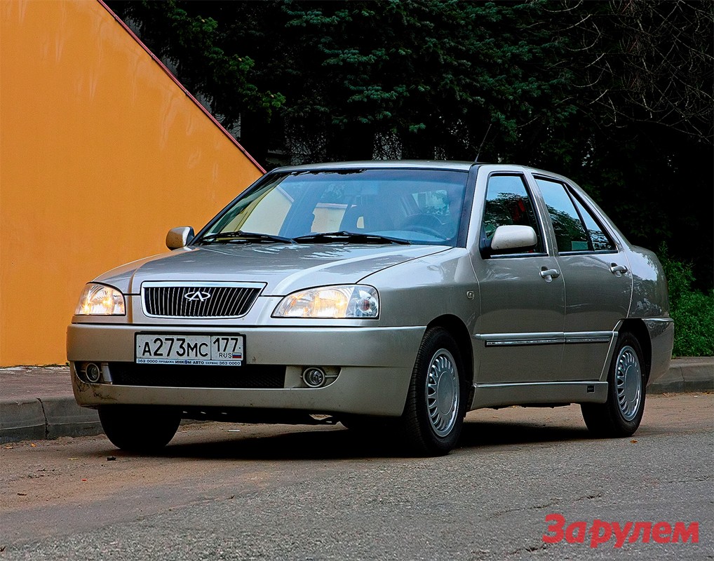

100 тысяч километров – пробег для «китайца» внушительный. Но даже последние 20 тысяч машина особых хлопот не доставляла. Двигатель в порядке, коробка «в допусках», в салоне тихо, тепло, кузов еще крепкий. Мотор 1,8 л мощностью 86 л.с. обеспечивает вполне достаточную для нормальных условий эксплуатации динамику, расход топлива сравнительно невелик.
