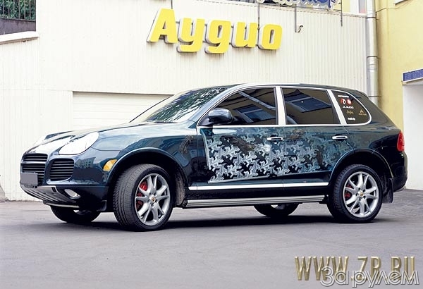

Увенчала работу аэрография. Сюжет рисунка – реминисценция знаменитой картины «Рептилии» голландского художника-графика Мориса Эшера. Блестящие ящерицы, «выползающие» из сумбурной мозаики рисунка, изображены по хитрой технологии: они начинают светиться и глаза у них загораются, едва на них попадает луч света. Ящерицы так понравились оформителям, что тему рептилий продолжили и в салоне – гриль каждого динамика украшен маленькой ящеркой. Крошечные фигурки, изготовленные по спецзаказу, обошлись студии в более чем нескромную сумму.
