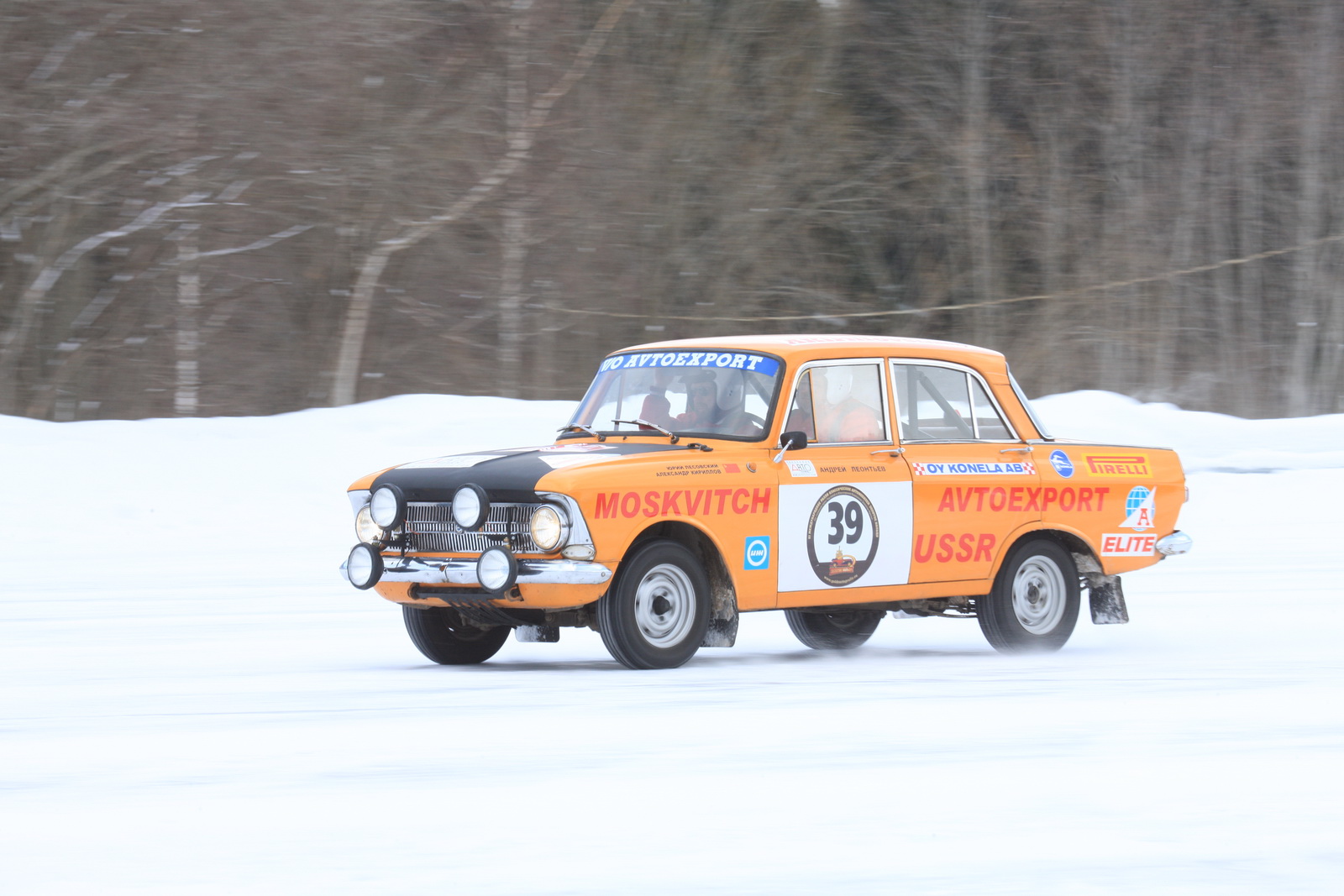

Мы знакомы более 30 лет. Именно этот автомобиль с 75-сильным 1,5-литровым мотором (для автопрома СССР второй половины 1960-х – революционная отдача) вывел отечественный спорт на новый уровень и позволил нашим гонщикам претендовать в международных ралли на заметные результаты.
Даже серийные моторы часто развивали больше заявленных 75 сил. Конструкторы МЗМА (с 1968-го – АЗЛК) намеренно занизили показатель, чтобы избежать проблем с начальственно-проверяющими комиссиями: недобрать заявленную мощность гораздо хуже, чем перебрать.
Помимо хорошей надежности, агрегат, в основе которого лежала передовая конструкция BMW (из песни двигателя слова не выкинешь), отличали широкие возможности форсировки. С двигателей для ралли легко снимали 85–90 л.с., а двухвальные моторы для кольцевых гонок с горизонтальными карбюраторами «Вебер» развивали до 130 сил! На представленном здесь 412-м ижевской сборки мотор практически стандартный, но тянет машину весело.
Достать импортный спортивный руль было очень сложно, поэтому умельцы делали самопальные. К приборам добавляли тахометр, штатного в "Москвиче" не было.
А вот коробка передач «Москвича» была его слабым местом. Надежностью не отличалась: подводило как качество изготовления, так и конструкция, рассчитанная еще под 50-сильный 408-й мотор. Механизм управления ею также был архаичен – с длинными тягами и вечно разболтанными втулками, он не устраивал даже обычных частников. На этом 412-м, как на большинстве спортивных машин, привод переделан: ходы рычага стали настолько короткими, что поначалу даже водителю, давно знакомому с «Москвичом», переключаться непривычно. Для серьезных соревнований к тому же усиливали подвеску, проваривая рычаги, меняли (а иногда ставили по паре на каждое колесо) амортизаторы.
Конечно, сегодня «Москвич-412» трудно представить не только участником ралли, но и в роли обычной машины. Барабанные тормоза с гидровакуумным усилителем требуют крепкой и одновременно чуткой ноги. Усилие на педали большое, а при резком торможении машина норовит уйти с траектории. Узенький автомобиль на простеньких подвесках (спереди – двойные треугольные рычаги, сзади – мост на рессорах) в поворотах сильно заваливается, а на скользком покрытии быстро уходит в занос. Правда, выйти из него несложно. Если, конечно, не лениться и очень быстро, а еще лучше – с опережением вращать довольно легкий, но по нынешним меркам совсем уж неинформативный руль.
Он с норовом! В отличие от нынешних – рафинированных, напичканных электроникой «умников», 412-й, словно подсмеиваясь над водителем, совсем не собирается решать за него проблемы. Порой наоборот – подтрунивает: норовит поехать задом наперед, оторвать колесо от дороги или выкинуть иной фортель. Но если найти с ним общий язык, понять (и обязательно принять!) логику немного своенравного, но честного характера, можно хоть сейчас на скоростной участок!
