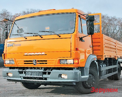

Этот автомобиль не занимает верхние строчки в рейтинге продаж КАМАЗа. Однако он не менее перспективен, чем самые новые магистральные грузовики из Набережных Челнов. Рассказываем о прошлом, настоящем и заглянем в ближайшее будущее среднетоннажного КАМАЗ-4308.
КАМАЗ-4308

На мой взгляд, именно КАМАЗ-4308 обладал самым ярким дизайном среди рестайлинговых челнинских грузовиков поколения середины 2000-х годов. Даже флагманские седельные тягачи в оформлении «фасада» проигрывали новорожденному среднетоннажнику. Казалось бы, всего и дел – пристроить снизу имеющейся стальной облицовки радиатора оригинальную пластиковую решетку, бампер  да установить четыре прямоугольных фары Hella. А результат был отличным: у автомобиля появился шарм, который преобразил камазовскую кабину, приевшуюся за три десятилетия нашим перевозчикам. Жаль, что при нынешнем рестайлинге своеобразие среднетоннажника утеряно. Унификация пластмассовых деталей оперения сделала облик КАМАЗ-4308 менее узнаваемым, но что делать, в России творческие порывы дизайнеров часто разбиваются о суровые реалии финансирования проектов… Перевозчикам же есть свой прок от пластмассового обвеса – здесь нечему ржаветь. Особенно это важно в сочетании с введенным КАМАЗом катафорезным грунтованием кабин, то есть с полным погружением в ванну, которое существенно повышает коррозионную стойкость каркаса и панелей. Но оцинковки, которую применяет теперь уже и МАЗ, у КАМАЗа пока нет. Кстати, пластмассовые детали оперения, бампер, облицовку для всей гаммы обновленных челнинских грузовиков делает компания РИАТ. Пластик выдерживает мороз до 60 градусов, при этом он ударопрочный. К примеру, крыло упруго сопротивляется воздействию массы упитанного мужчины, но под облицовочной панелью бампера есть стальной противоподкатный брус. Он в случае необходимости и гасит энергию удара.
У рестайлинговых КАМАЗов фасад  единый для всего семейства
