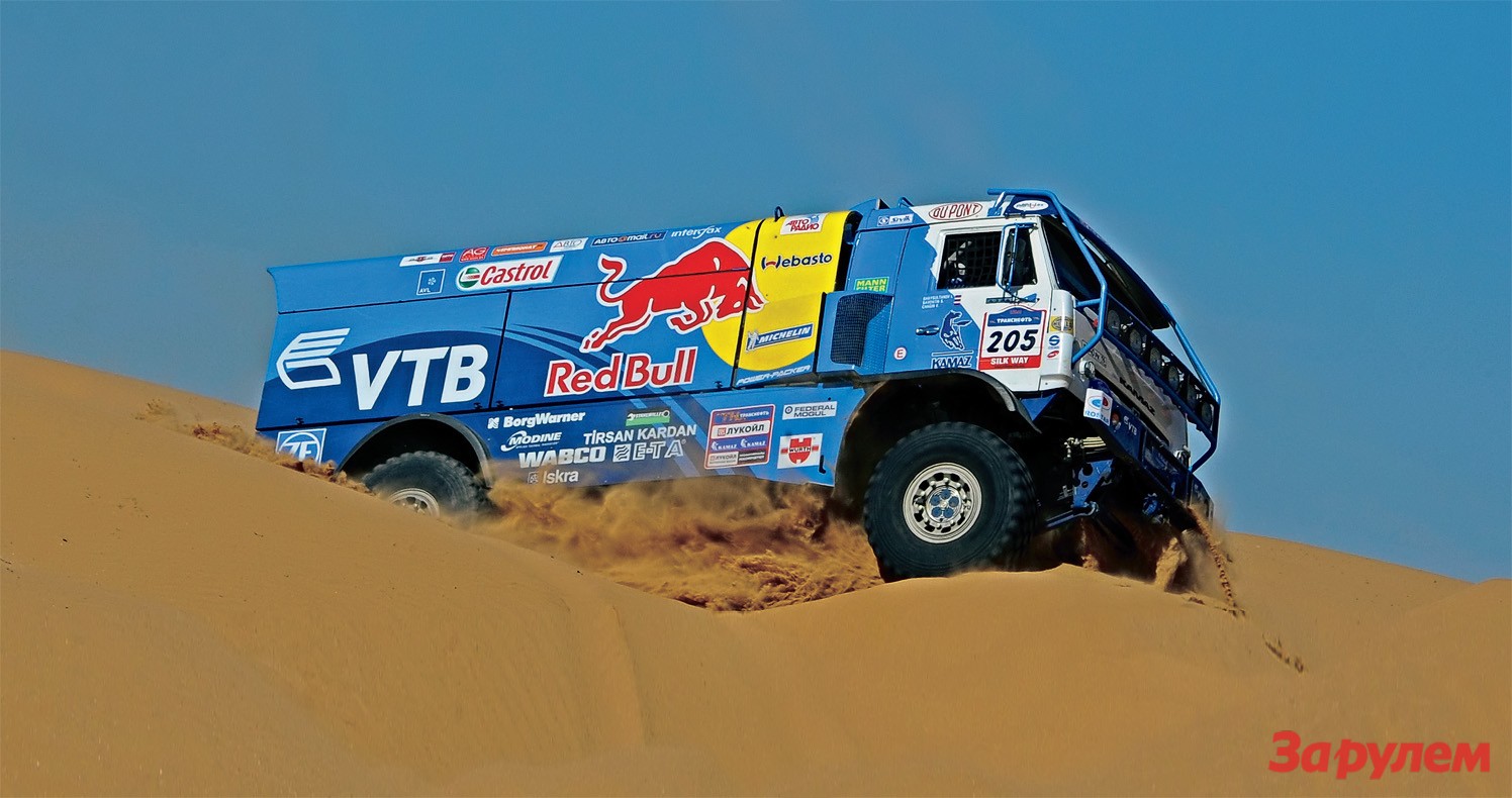

Спортивная база «КамАЗ-Мастер» напомнила операционную. Вхожу в «шлюз», он же мойка, и только затем попадаю в поразительно чистый цех, где собирают гоночные грузовики. Здесь — место рождения грузовика КамАЗ-4326.
Новинка заметно отличается от прежних моделей. Для лучшей развесовки кабину максимально сдвинули назад, предварительно опробовав такое решение на опытном экземпляре. Отзывы гонщиков подтвердили верность концепции: машина стала послушнее в управлении. Правда, ради этого пришлось, по сути, заново компоновать автомобиль.
Еще один постоянный объект внимания — подвеска. В прошлом году реактивные штанги нещадно страдали от летевших в них камней, потому толщину их стенок увеличили. В условиях гонки ломались даже мощные мосты — в новой машине применили импортные узлы «Сису» меньшего веса. А вот барабанные тормоза, как и раньше, собственного производства.
Основательно потрудились над освещением — галогенные фары заменили биксеноновыми. Но установили их не в бампере, как на гражданской машине (их хватило бы на считаные километры марафона), а на кабине. Еще выше смонтирована дополнительная «люстра». Но даже при таких прожекторах гонщикам все равно хочется больше света.
Помня опыт предыдущих «дакаров», выхлопные трубы перенесли в корму — чтобы отработавшие газы не грели задние тормозные механизмы и колеса.
Брызговики на дистанции марафона — расходный материал. Но они необходимы по соображениям безопасности. Из-под колес грузовика тяжелые камни летят, как из пращи. Выше — траки для вызволения машины из песка.
Брызговики на дистанции марафона — расходный материал. Но они необходимы по соображениям безопасности. Из-под колес грузовика тяжелые камни летят, как из пращи. Выше — траки для вызволения машины из песка.Брызговики на дистанции марафона — расходный материал. Но они необходимы по соображениям безопасности. Из-под колес грузовика тяжелые камни летят, как из пращи. Выше — траки для вызволения машины из песка.
Пилоты рассказали, что новый КамАЗ обладает совершенно особенным характером. По управляемости он похож не на грузовик, а скорее на большой легковой вседорожник. После прыжков его поведение более предсказуемо, да и стабилизировать машину стало легче.
