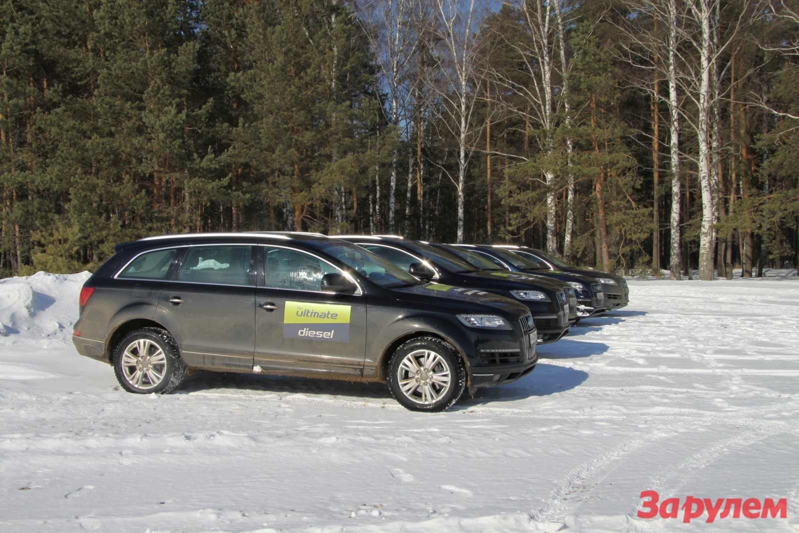

Асфальт, проселки, снежное бездорожье вошли в программу нашего 600-километрового журналистского пробега на Ultimate Diesel. Ощущения от ездовых качеств абсолютно совпали с тем, о чем сказано выше. Но сделать для читателя объективные сравнения с тем, что происходило бы с машинами на обычном ДТ, невозможно. От начала до конца пути организаторы пробега заливали в баки тестовых 3- и 4,2-литровых автомобилей только Ultimate.
Позволительно высказать лишь предположение: мощные машины люкс-класса вели себя настолько безукоризненно, что без влияния отличного горючего здесь не обошлось.
