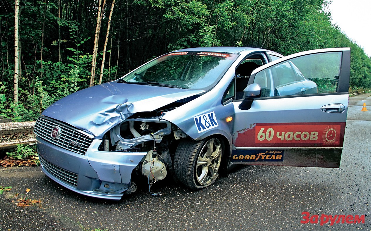

На первый взгляд, повреждения не казались фатальными: стекла целы, работает большинство электроприборов, двигатель заводится. Автомобиль скорее жив – будем спасать! Хотя случай явно не гарантийный, решаем отправить ФИАТ на рекомендованный производителем дилерский сервис.
Во-первых, там трудятся наиболее квалифицированные специалисты. Во-вторых, дилеру проще достать запчасти для пока еще редкой у нас машины. Да и за каменной спиной официального представителя как-то спокойнее.
Увы, надежды не оправдались – в течение месяца мастера удосужились провести лишь поверхностный визуальный осмотр (интересно, сколько лет при таких темпах им понадобилось бы на ремонт?). Его итоги озадачили: составленная на глазок смета потянула аж на 380 000 рублей! Скрытые же дефекты предположительно увеличивали сумму еще тысяч на восемьдесят. Да это же две трети стоимости новой машины! Грабеж, решили мы, и принялись за дело самостоятельно.
Трудно поверить, что от столкновения с косулей лопнул поворотный кулак.
Прежде всего «Линию» предстояло поставить на колеса. Ради этого заварили лопнувший поворотный кулак, демонтировали полуразвалившийся привод, выпрямили рулевую тягу и поправили еще кое-что по мелочи. Закатив машину на подъемник, мы удалили с кузова все лишнее и смогли, наконец, увидеть картину повреждений во всей полноте.
Геометрия, к счастью, не пострадала – львиную часть восстановительных работ должны были составить слесарные. Покрасить требующие замены кузовные детали предполагалось на стороне. Свой труд мы оценивать не стали (зарплата покроет!), а вот смету затрат на приобретение запчастей составить пришлось.
Геометрия кузова не пострадала, лонжерон сохранил прежнюю форму.

Сработавшие подушки безопасности – самая большая и дорогостоящая неприятность.
Дóроги нынче средства спасения. И проигнорировать не получится: не запихивать же сработавший элемент назад! Видимость благополучия создать можно, но даже себя любимого на таком авто возить стремно, а уж продавать другим и вовсе неприлично. Увы, но и своими руками восстанавливать «Линию» резона нет.
Если не ремонтировать, значит, продавать. Наиболее выгодный вариант реализации раскуроченной техники – по частям – в данном случае не годился. Такие машины в России пока что можно по пальцам пересчитать, и ждать, пока владельцы раскупят заготовленные нами запчасти, можно до бесконечности. Выход один – выставлять на торги «как есть».
Смещенное левое переднее крыло мешало открыть водительскую дверь, позже его пришлось демонтировать.
