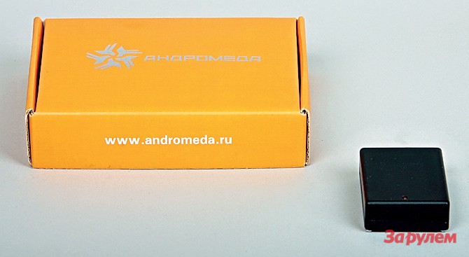

Блок мобильный «Андромеда» Т-06Н «Надежда»

Блок мобильный «Андромеда» Т-06Н «Надежда» (на заглавном снимке)
Заявленный производитель НТКФ «Си-Норд», Санкт-Петербург
Ориентировочная цена 8500 руб.
Это изделие отличается от соперников наличием встроенного акселерометра. Идея разработчиков в том, чтобы позволить блоку дремать, не расходуя батарейку, в случае, если воры спрятали автомобиль в бокс, куда не доходят сигналы от спутников и сотовой связи. «Надежда» заснет (но не умрет!) до того момента, пока акселерометр не зафиксирует начало движения. Это может произойти хоть через год. Блок проснется, вычислит координаты и отправит сообщение владельцу. В обычной ситуации устройство не шлет SMS, поэтому, если хотите непрерывно следить за машиной, надо все время активировать «Надежду» командами с телефона.
Наличие датчика движения наложило ограничения на монтаж коробочки: она должна не только «видеть» спутники (то есть не быть закрытой сверху металлическими деталями кузова), но и располагаться определенным образом относительно продольной оси автомобиля. Иными словами, пригодное для установки место придется еще поискать.
Кроме текущих координат, SMS сообщают еще скорость и направление движения, остаточный ресурс батареи в сутках работы. Питается блок от единственной 3-вольтовой литиевой батарейки формата АА. Необходимый для управления устройством пятизначный PIN-код задан изготовителем и выгравирован на корпусе, так что не забудете.
