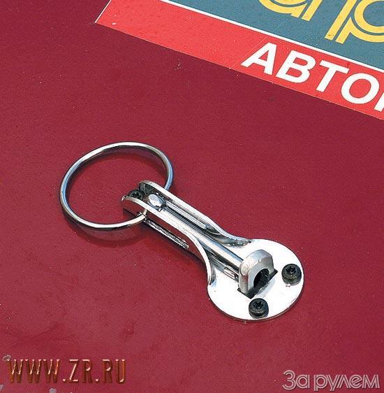

Есть несколько типов замков, различающихся количеством и размером деталей, с тросиками, без тросиков, анодированные и из голого металла. Мы видели самые разные и причудливые конструкции вплоть до обычных дверных щеколд (сам автомобиль не опишем из искренней жалости). Выбрали самый простой и эффективный тип. Именно такие замки красуются на спортивных и тюнинговых автомобилях разных команд и отдельных энтузиастов.
Тут все просто. В панели (полка над «телевизором») надо сделать отверстия, продеть сквозь них толстый штырь с резьбой и ушком на конце. Резьба нужна для регулировки высоты выступания ушка относительно плоскости капота и фиксации штыря двумя гайками. Потом в капоте просверлить отверстия для штырей и заклепок и поставить сам замок (корпус с пазом, в котором свободно перемещается штырь и стопорное пружинное кольцо).
Итого надо проделать всего-то 10 дырок – работа вроде бы нехитрая. Но очень важна аккуратность – от нее полностью зависит работоспособность конструкции. Так что перед перед тем, как брать в руки дрель, неплохо бы вспомнить пословицу и отмерить если не семь раз, то хотя бы два, тщательно. Иначе придется долго доводить замок напильником. Схема установки элементарна. Просто надо правильно выбрать место на панели – ведь есть риск продырявить корпусы фар, клаксон, радиатор и прочие полезные системы, попасть в выштамповку каркаса или усилитель капота (в последнем случае штыри встанут криво и их придется выправлять молотком). Обычно такое пространство находится ближе к крыльям. Тщательно размечаем места будущих отверстий под штыри. Мы использовали для этого инструмент типа «мультитул» – просто положили его на панель, выдвинув вертикально вверх шило, и закрыли капот – отпечатавшаяся на внешней части капота вмятинка от шила и стала отправной точкой. Можно пойти и по другому пути, менее точному, – вооружиться маркером.
Вынимаем шило, закрываем капот… Набираем воздуха в легкие (ответственный момент). Собравшись с духом, сверлим! «Самое трудное – проделать в собственной машине первую дырку, остальные пойдут легче», – напутствует умудренный опытом коллега. Дырявим сразу, в один прием – и капот, и верхнюю планку «телевизора», чтобы решить проблему соосности отверстий. Вставляем штыри, регулируем их высоту над капотом и затягиваем гайки, зафиксировав штырь отверткой. Теперь пришла очередь самих замков. Ставим их в рабочее положение, смотрим, чтобы все было ровно-аккуратно и опять же шилом намечаем отверстия для заклепок или болтов (заклепки шли в комплекте с замками, но от них решили отказаться – есть мысль перекрасить машину, замки придется снимать). Сверлим, прикручиваем замки... Неужели все? Да, точно, работает!
