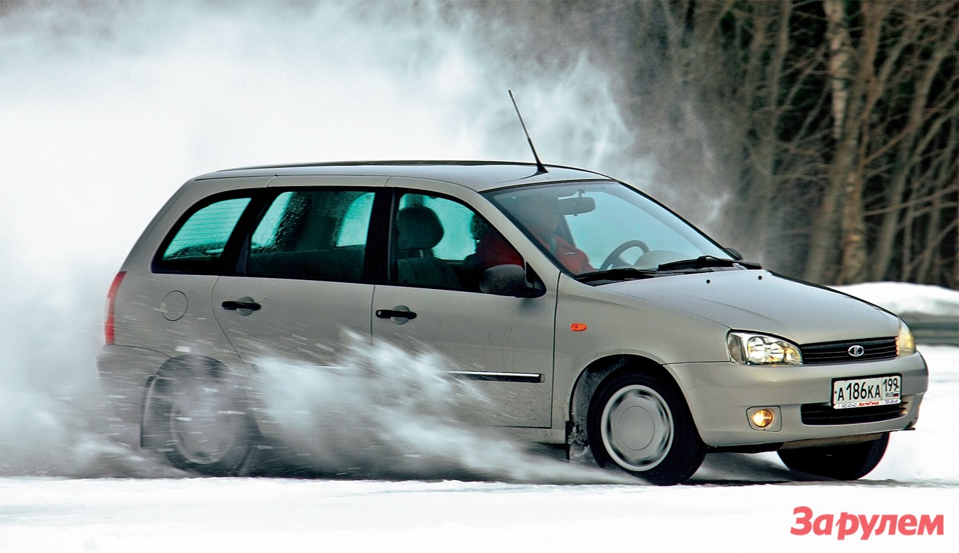

Редакционная Kalina прошла критический рубеж, и после двух лет жизни у нее наступила… нет, не зрелость, а неожиданная старость.
Лада-Калина
Первое время машина заслуживала похвалы, соперничая в надежности с иномарками. Но в последние 15 000 км неисправности посыпались как из рога изобилия.
