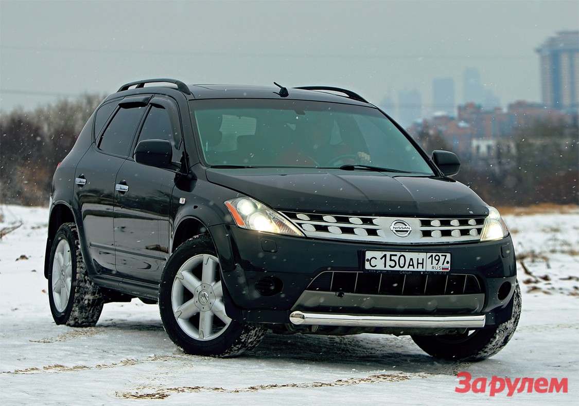

Как только не переиначивают владельцы кроссовера его имя: и «мурена», и «мурик», и даже «жмурик» – если кто-то купил совсем уж убитый экземпляр. При этом иные предложения выглядят весьма заманчиво: от 810 тыс. руб. за трехлетний экземпляр – поди найди престижный кроссовер дешевле! Вот когда цена затмит очи, тогда и покупают откровенный хлам, экономя на квалифицированной диагностике. Поговорим о том, на что обратить внимание при покупке «Мурано».
Проблем с кузовом опасаться не стоит: если машина не побывала в аварии, ржавчину вряд ли отыщете. Но облезающий с декоративных элементов хром – болезнь многих моделей «Ниссана».
Присмотритесь к водительскому креслу. Ремонт здесь весьма недешев: к примеру, замена оторванной от салазок подушки обойдется в 112 тыс. руб.
Ветровое стекло взамен треснувшего потребует до 67 тыс. руб. Трещина может возникнуть не только от шального камешка, но и от перепада температур при прогреве салона зимой. Поэтому не направляйте горячий воздух на холодное стекло – только в ноги и на боковые дефлекторы. (Кстати, если из дефлекторов при прогретом двигателе дует едва теплый воздух, это первый признак пониженного уровня антифриза.) Если стекло уже «поползло», не спешите ставить оригинал: отечественные стекла Борского завода намного дешевле и не менее долговечны.
