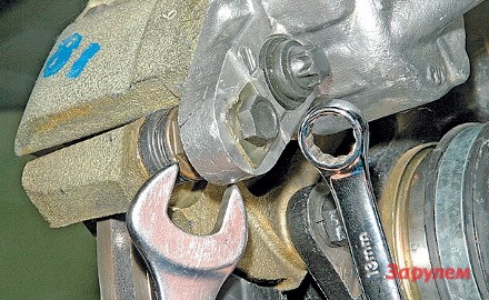

Снимаем переднее колесо. Пассатижами отгибаем края стопорной пластины болта крепления цилиндра к нижнему направляющему  пальцу суппорта.
Накидным ключом «на 13» отворачиваем болт, удерживая направляющий  палец ключом «на 17».
Вынимаем болт со стопорной пластиной.
