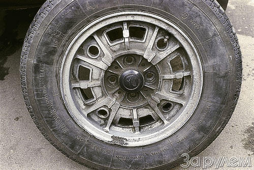

Вместе с тем год эксплуатации колес выявил недостаток, над устранением которого производителю нужно основательно поработать. Речь идет о низкой коррозионной стойкости магниевых колес. Через два с половиной месяца в зимних условиях отвалился один из балансировочных грузиков. Внимательный осмотр остатков скобы его крепления показал, что она буквально съедена электрохимической коррозией. Через месяц так же был потерян грузик с другого колеса. Но потеря грузиков - не самое страшное. В местах их крепления активно корродирует металл колеса, эти язвы можно рассмотреть на фотографии. То же самое происходит вокруг болтов крепления колеса, что и вовсе наводит на печальные мысли. Ясно - заводское покрытие не способно долго противостоять электрохимической коррозии, а соляные растворы, которыми зимой обильно политы городские улицы, многократно ее ускоряют. Выход удалось найти довольно быстро: удалив окислы магния механическим способом, места крепления колеса и балансировочных грузиков обильно обработали "Мовилем". Если не считать ухудшения внешнего вида, результат нас успокоил - процесс коррозии ощутимо замедлился.
И все же оценить положительно колеса из магниевого сплава МЛ5 после этих событий мы не смогли. На Соликамском заводе предприняли смелую попытку использовать редкий в автомобилестроении материал - но в области коррозионной защиты здесь непочатый край работы. Ведь автомобильные колеса - в отличие от самолетных - в этом отношении работают в гораздо более жестких условиях!
